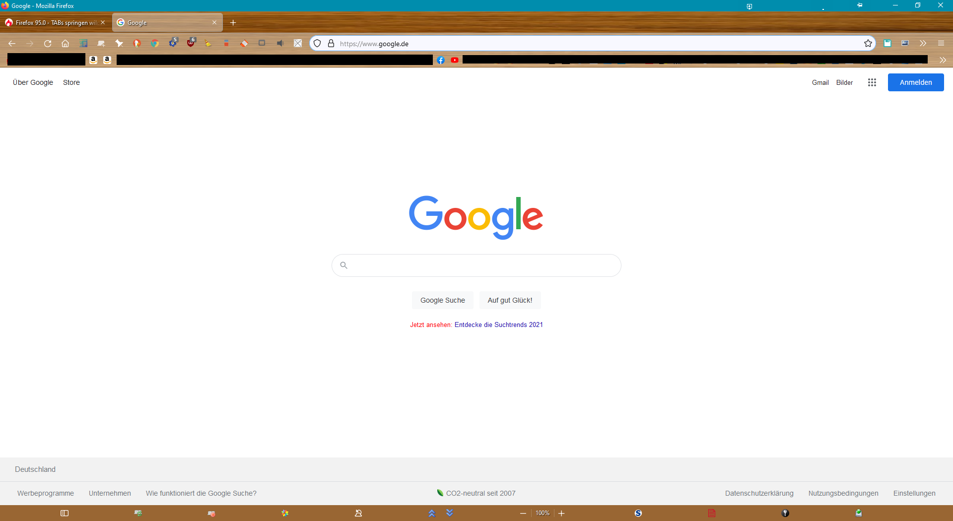

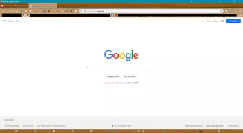

  • Kannst du mal einen Screenshot einstellen, wie der Fuchs jetzt bei dir aussieht...?
    Ja sicher das ist kein Problem, das mach ich gerne.
    Ich hab auch mal 2 TABs aufgemacht, damit du siehst, das er dein Script völlig ignoriert, aber wohl gemerkt das Script "HideTabbarWithOneTab.uc.js" nicht :/ :S.
    Wie du sehen kannst, sind die Farben, die Schrift, die Größen, die Abstände und die Position der TABs usw. alles auf Firefox Standard, obwohl ich dein Script im richtigen Ordner habe und auch die "userChrome.css" nach deinen Angaben geändert habe.

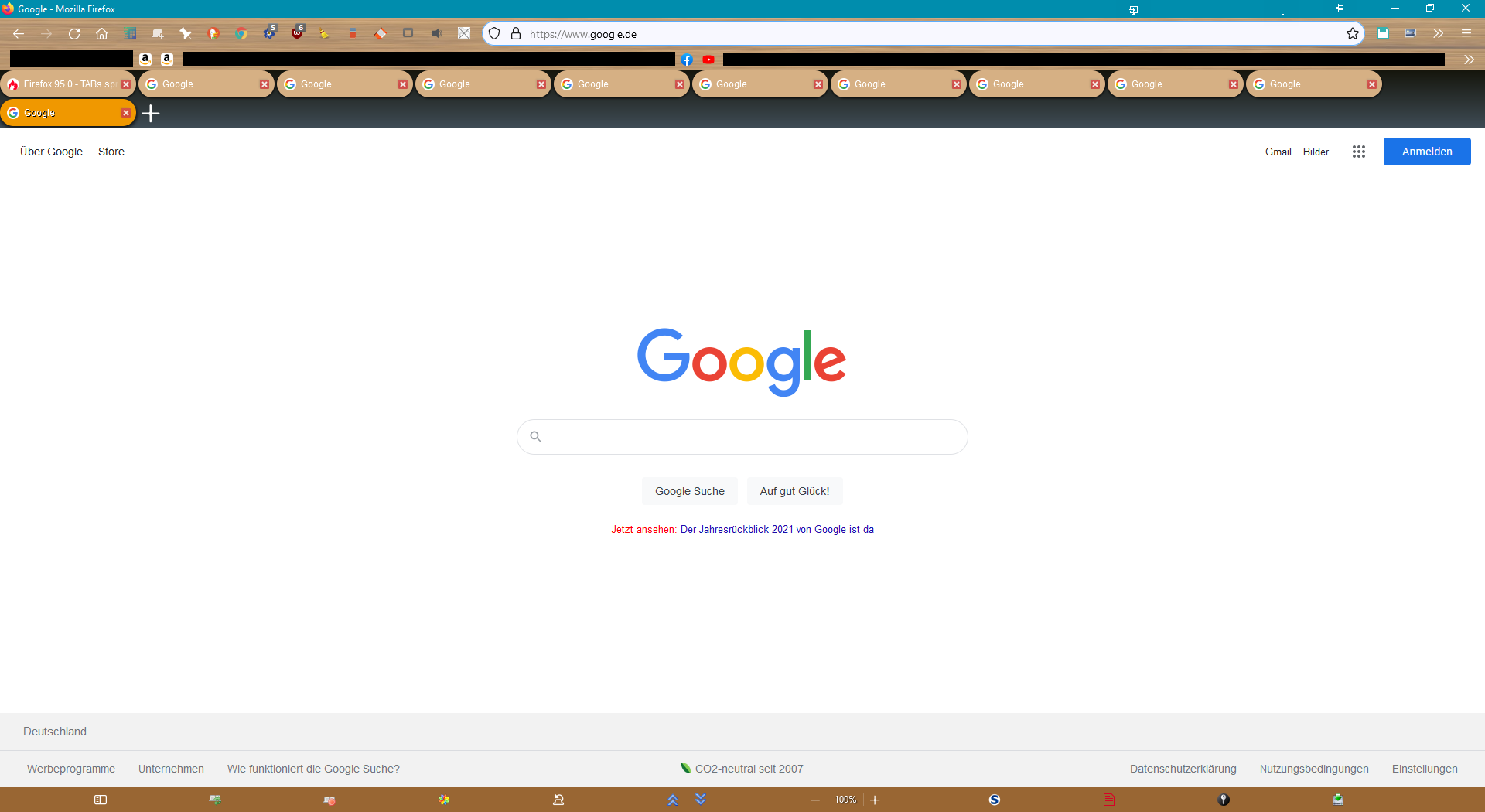

    Screenshot aktueller Stand mit mehreren TABs:
    Ich verstehe zwar nicht, wieso der Dateiname des neuen Script ein Problem ist für meinen Firefox, aber egaaaaal !
    Jetzt müßte man das neue Script entsprechend noch irgendwie anpassen, das es so aussieht, wie als wäre alles beim alten.
    Farbe TAB inaktiv braun => C39D74
    Farbe TAB aktiv orange => F09800
    KEIN Mouse-Hoover-Effect
    PLUS Zeichen zu groß
    TAB Hintergrund NICHT in schwarz

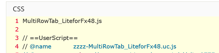

  • MultiRowTab_LiteforFx48.js
    MultiRowTabs.uc.js
    Das sind unterscheidliche Dateiendungen, oder nur ein Schreibfehler?
    Genau so habe ich die Daten bekommen.
    Die heißen exakt so, wie du es geschrieben hast bei mir.
    UND
    MultiRowTabs.uc.js
  • Genau so habe ich die Daten bekommen.
    Das kann nicht ganz stimmen. :/
    In Beitrag Nr. 6 ist die Bezeichnung im Script .uc.js
    Erst dein Text darüber hat nur .js
    In Beitrag Nr. 18 haben auch alle deine Scripte die Endung .uc.js
    Ich hoffe nicht, dass diese Bezeichnungen in der Scripten oben so vorhanden sind, sondern nur von dir hier für das Forum jeweils in Zeile 1 eingefügt wurden.

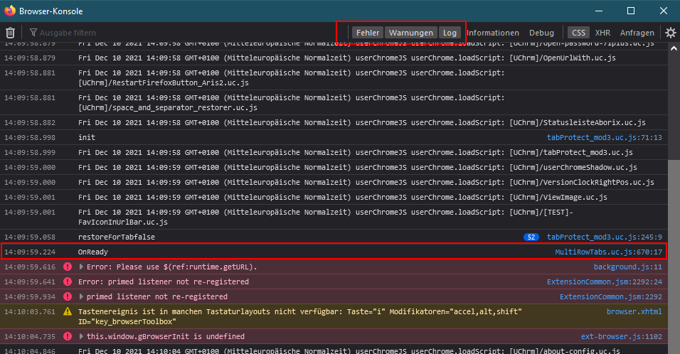

  • Hat sich dann wohl erübrigt: ↓
    Hilfreich wäre es, wenn du die Browserkonsole gleich nach dem Start von Firefox öffnen würdest (STRG+UMSCHALT+J ) oder unter Menu->Weitere Werkzeuge->Browser-Konsole. Falls das Skript fehlerfrei gestartet wurde, muss dort der Eintrag 'OnReady' bei MultiRowTabs.uc.js stehen. Im Konsolenfenster müssen die Buttons [Warnungen], [Fehler], [Log] aktiviert sein!

    Naja? Das ist doch das Design, welches du vorgeschlagen hast. Ja, die Farben der unselektierten Tabs sind etwas heller, da hier noch ein Filter wirkt, den ich jetzt entfernt habe . Dass, was noch nicht übereinstimmt (Hintergrund usw.), lässt sich mit wenigen Änderungen auch noch anpassen.
