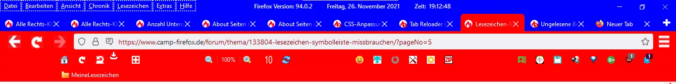

    Hab ich schon längst gemacht und auch die meisten Icons schon verschoben. Nur 2 Probleme Extraconfigmenü-icon ist weg und der Download-icon ist zu hoch.

  • Extraconfigmenü-icon
    Das wirst du auch nicht direkt verschieben können. Da musst du im Skript den Wert für warpmenuto: anpassen. Wenn du es hast verschieben wollen, schaue mal im Anpassen-Fenster nach.

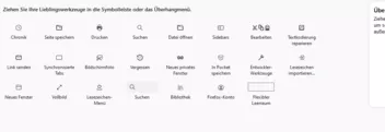

    Nichts da.

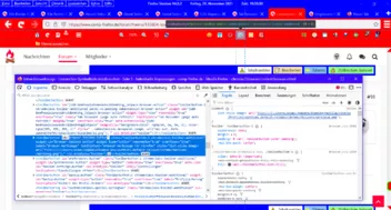

  • Ist das ein eigenes Icon für die Einstellungen?
    Wenn ja, könnte es an dem Namen dafür liegen.
    Was sagen denn die Entwickler-Werkzeuge dazu?

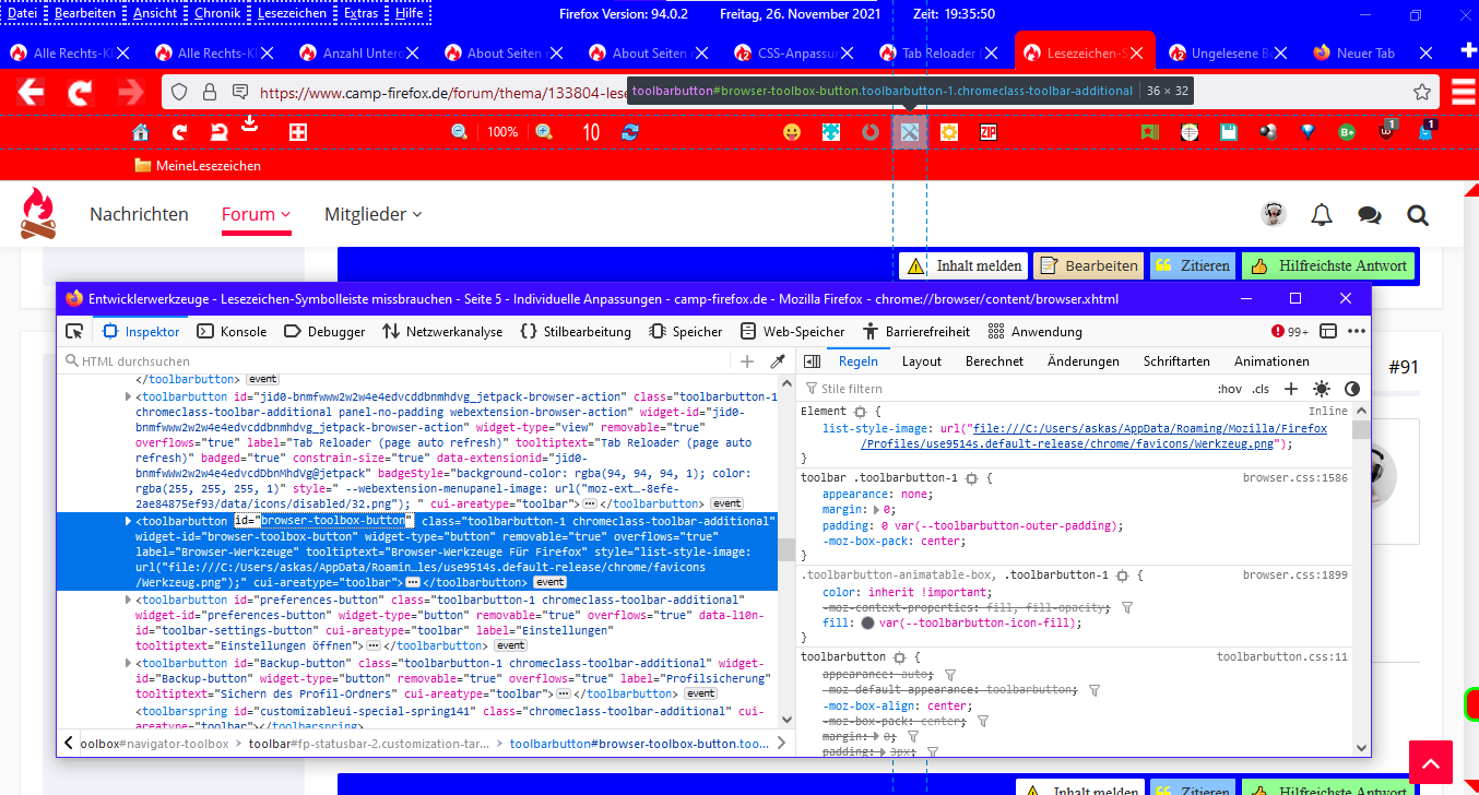

  • Habe jetzt Zeile 19 deaktiviert und eine neue Zeile darunter so gemacht. Funkt immernoch nicht.
    // Bitte nicht so etwas wie die Menue- oder Navigationsleiste (sondern einen Menuepunkt oder einen Button mit id auf diesen Leisten) eintragen:
    //warpmenuto: 'preferences-button',
    warpmenuto: 'browser-toolbox-button',
    du in Beitrag Nr. 90 geschrieben hast.
    Ahhh.. hab den falschen gewählt. :(

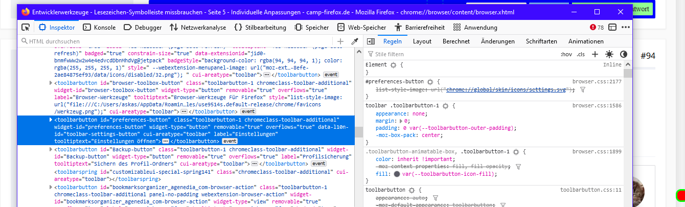

  • Du hast auch Firefox neu gestartet und den Skript-Cache geleert? Mir ist, als hättest du das Symbol erst hinter dem Hilfe-Menü, also einen anderen Wert für warpmenuto:. Ach nein, war in einem Beitrag von Andreas.
  • Das ist richtig.
    ja mit restartbutton rechtsklick
    Firefox-Version: 153.0
    Version: 25H2
    Einmal editiert, zuletzt von omar1979 (26. November 2021 um 19:45) aus folgendem Grund: Ein Beitrag von omar1979 mit diesem Beitrag zusammengefügt.
  • Ich vermute mal, das Script findet nicht den Pfad zu der zusätzlichen Leiste :/
    Weil der Button davon nicht verschiebbar ist.
    Kann man es nicht so machen, dass es nicht unbedingt nach einem Button ist, sondern wie dem von BackupProfile.uc.js oder dem von Browser-Werkzeuge?
    Also dass man es beliebig verschieben kann?
