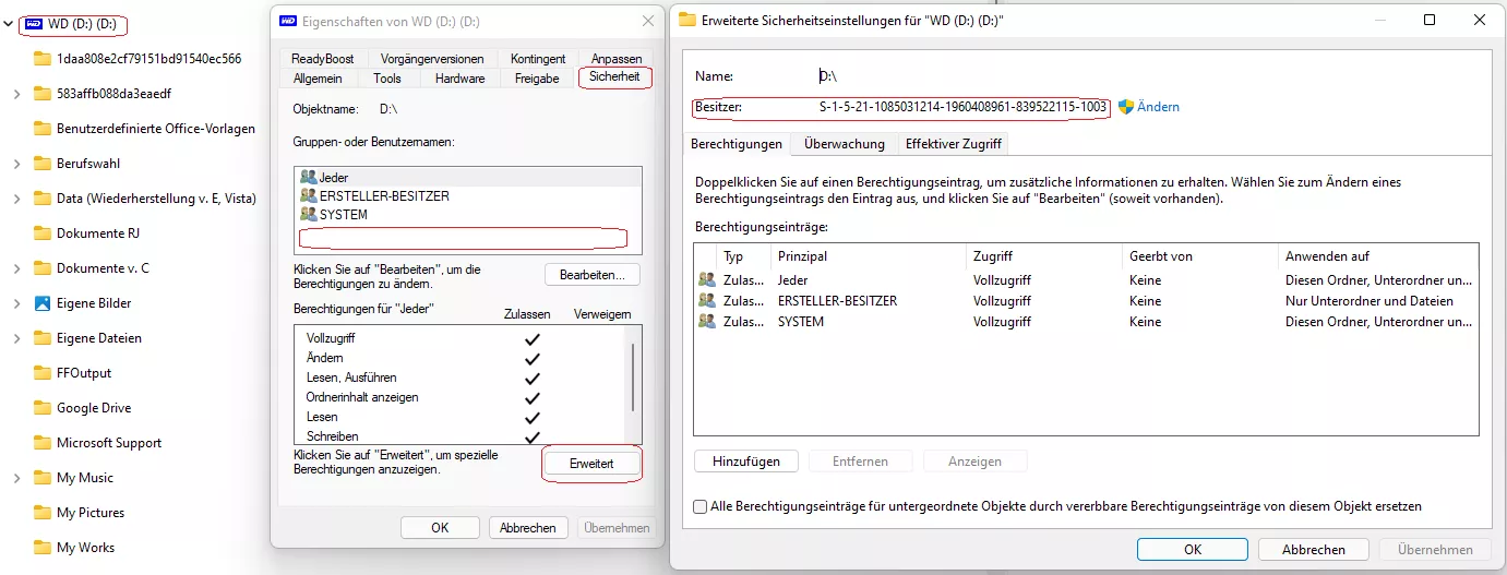

  • ...ich habe mich mit dem ('versteckten') Administratoren-Konto angemeldet bin:
    • auf das Laufwerk WD (D:) (D:) mit rechtsklick
    • Eigenschaften unter den Reiter 'Sicherheit' und dort wurde diese 38-stellige Zahlenfolge nicht mehr aufglistet
    • bei Erweitert und dann im Fenster 'Erweiterte Sicherheitseinstellungen für 'WD (D:) (D:)' ist bei 'Besitzer' steht die Zahlenfolge ...

    Bitte nochmal das Bild in #56 ganz genau anschauen

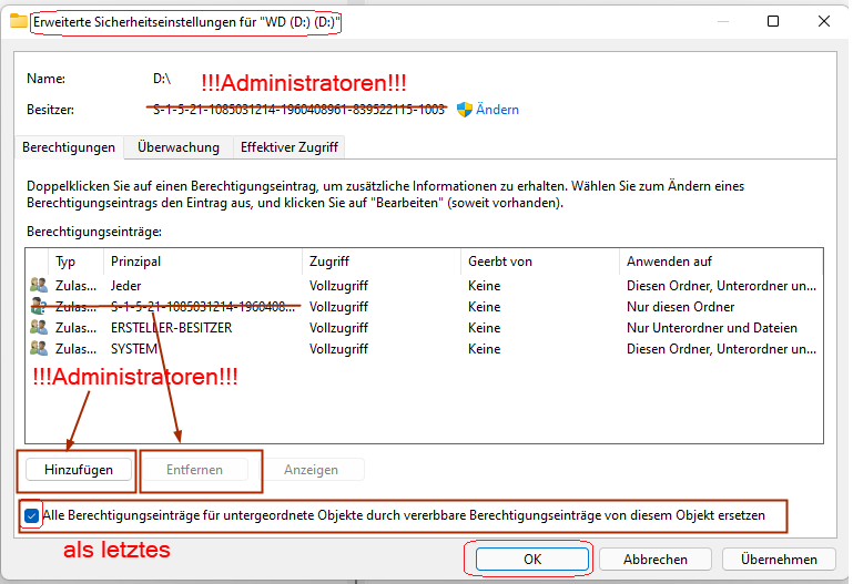

    Ganz oben in dem Screenshot kannst Du den Besitz übernehmen. Trag dort den Besitzer ein, den du eintragen möchtest.
  • Dann mach das doch, nur sollte dort eben "Administatoren" stehen, zum dritten Mal ;) Und dann vererben!

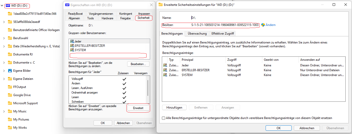

  • ...In Thread #69 habe ich mich dann mit dem ('versteckten') Administratoren-Konto angemeldet, da ich das zuerst mit/unter dem Lokalen Konto gemacht hatte und danach erst gemerkt hatte, das ich dies mit dem anderen Konto hätte tun sollen...
    und bin dann:
    und dort steht kein 'Administratoren':
  • und dort steht kein 'Administratoren':
    Nochmal der (dritte) Verweis auf das Bild in #56, und auch hier. Die Pfeile sind keine Indianer.
    Wenn du oben "Administratoren" unter "Ändern" auswählen willst, musst du es vorher auch "Hinzufügen". Es hat sonst keinen Sinn.
  • Kannst du gerne sein. Und nein, auch ein erneuter abgesicherter Modus wird nichts an den NTFS-Rechten ändern.
    Und es bringt auch nichts, noch Mal zu erwähnen, dass da keine "Administratoren" stehen, das war im Bild vorher schon zu sehen, nur ohne die geht es nicht. Und auch die Rechte für "Jeder" hat jemand manuell erweitert.

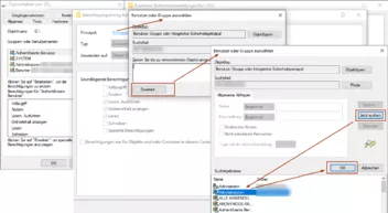

    Und ich gehe davon aus, dass man "Hinzufügen" (wie gezeigt) nicht ausprobiert hat, sonst wären da auch gezielte Fragen gestellt worden, wie man von "Benutzer oder Gruppe hinzufügen" über "Erweitert" nach "Jetzt suchen" die "Administratoren" aussuchen könnte.

    Du hast zwei mal geschrieben, dass unter Hinzufügen bzw. Ändern nichts steht, es kam aber nie die Frage, warum da nichts steht. Wenn du eine Anleitung wie im Hörsaal wünscht, wäre das kein Problem, nur beinhaltet das dann keinen Dialog mehr - hier hast du, mach. Das funktioniert in einem Forum aber nur bedingt. Also hört man zu, was zurückkommt. Und du kannst auch nie erwarten, dass man dir vollumfänglich entgegen kommt, da gehören immer zwei dazu. Wenn du zwischenzeitlich andere Wege beschreitest und daher den Überblick verlierst, ist nicht wünschenswert.
    'Hinzufügen' und 'Ändern' landen beide im selben Dialog, wo man unter Erweitert > Jetzt suchen das findet, was ich rot markiert habe. Resignieren und 'da steht nichts' schreiben, demotiviert auch hier, weil das letztlich auf einen vorgekauten Lösungsweg hinausläuft und wehe es weicht nur geringfügig ab. Das ist nicht unbedingt das, was ich als Lernen empfinde.

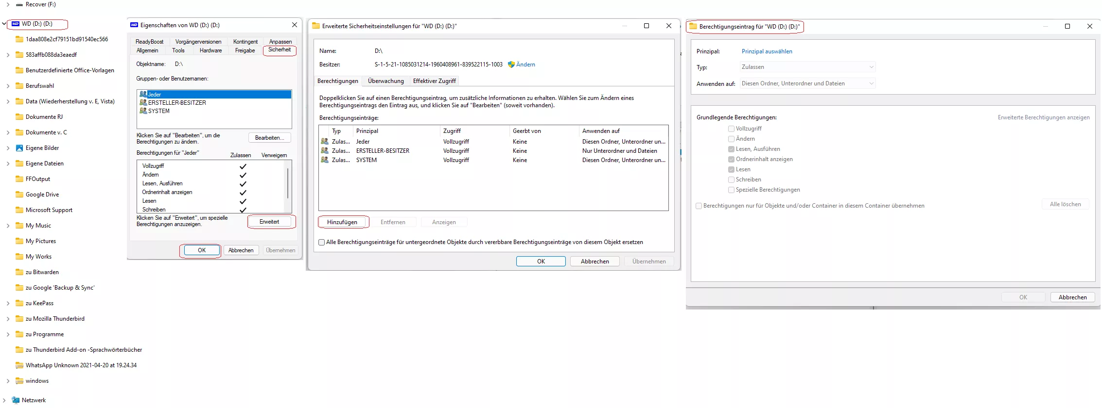

    Ich bin mit dem ('versteckten') Administrator angemeldet.
    • Habe WD (D:) (D) rechts angeklickt
    • -> Eigenschaften -> Sicherheit -> Erweitert -> OK
    • dann habe ich im Fenster 'Erweiterte Sicherheitseinstellungen für 'WD (D:) (D:) auf -> 'Hinzufügen' geklickt
    • und das Fenster 'Berechtigungseintrag für 'WD (D:) (D:)' erscheint
    Was mache ich nun; wie gehe ich weiter vor? dort steht kein 'Administratoren', den ich hinzufügen kann...
