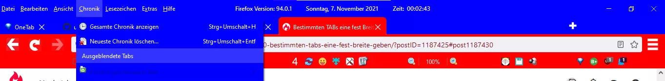

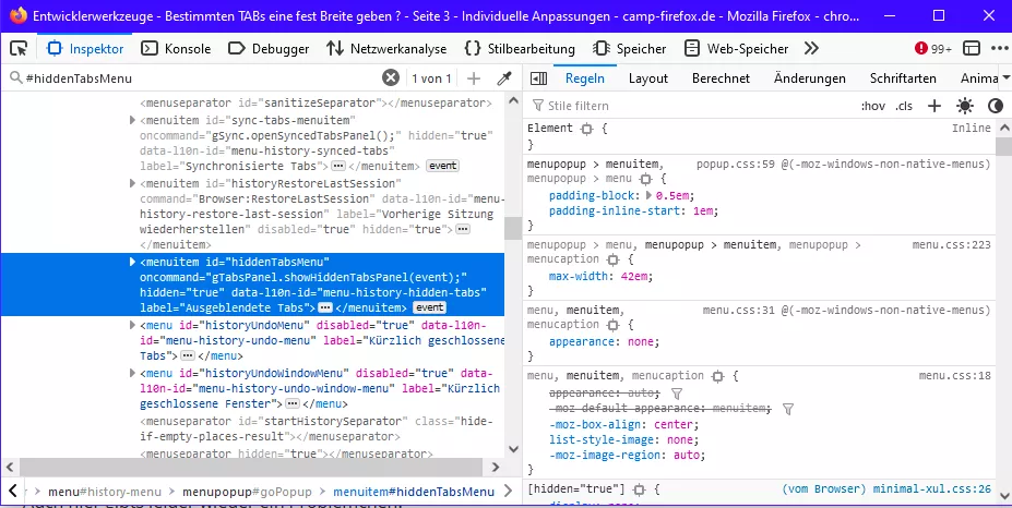

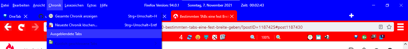

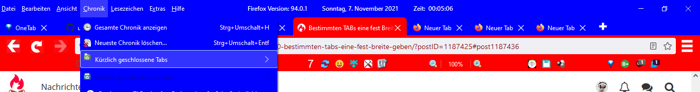

  • harff182 Was den überzähligen Eintrag angeht: Hast du ein Suchprogramm? Suche mal den Ordner chrome nach dem Begriff hiddenTabsMenu durch. Nur ein Skript oder ein Add-on kann einen Eintrag hinzufügen.
  • Ich hab eben mal einen Kurztest mit der Scriptversion gemacht - selbes Verhalten, als alles zurück ;)
    Ein "eigenständiges" Suchprogramm hab ich nicht, ich such immer von meinem Dateimanager aus.
    In chrome hat er nix gefunden.
    In extensions ( da sind doch die Add-Ons drin?) auch nicht.
    Wenn ich das komplette profile durchsuche, findet er:
    Also bei der Quellensuche auch wieder gescheitert.

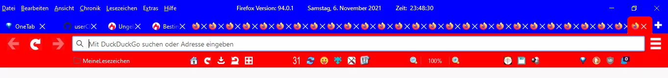

    :/ Ich hab das Pferd dann mal von hinten aufgezäumt :P und die 5 Tabs angeheftet.
    Somit kann ich keins versehentlich schließen und Tohubawohu anrichten.
    Auch hier gibts leider wieder ein Problemchen:
    Wenn ich in aus dem angehefteten heraus einen Link anklicke (so wie hierhin), gibts ein niedliches rundes Tab mit dem zugehörigen Icon. Hatte ich auch in anderen Tabs getestet.
    Gibts irgendwo eine Möglichkeit festzulegen, daß der Link nicht im selben, sondern in einem zusätzlichen Tab geöffnet wird?

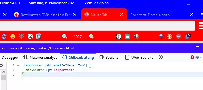

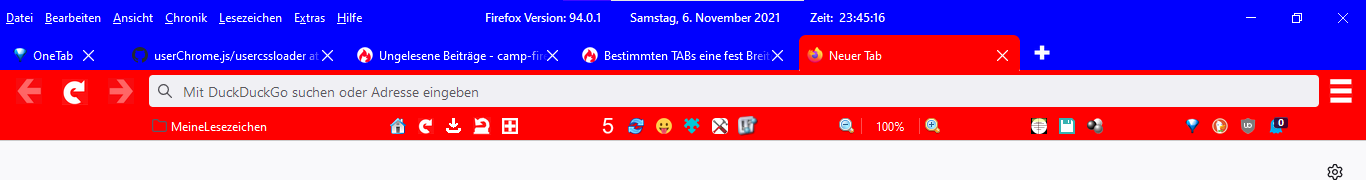

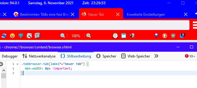

  • Kann das sein, dass mit dieser Code und 0px der Neuer Tab so gross bleibt?
    Ich würde ihn gern kleiner machen.

  • harff182 Schaue mal in das Skript 15_mehr_in_Chronik.uc.js oder stelle es am besten hier ein. Das klingt nach Zusatzeinträgen in der Chronik und der überzählige Eintrag ist ja im Menü Chronik und nicht im Tab-Kontextmenü.
  • oder stelle es am besten hier ein.
    Was passiert denn, wenn Du statt 0px dort 50px nimmst?

  • Was passiert denn, wenn Du statt 0px dort 50px nimmst?
    Ich glaube das funkt nur wenn man viele tabs offen hat.
    /* Diverse Tabs nach Wunsch die Breite kürzen nach dem 1.sten Wort im Tab-Titel */
    .tabbrowser-tab[label*="Neuer Tab"] {
      min-width: 20px !important;
    oder auch garnicht bei mir :)

  • oder auch garnicht bei mir
          max-width: 20px !important;
    Und dann die px-Werte immer gleich erhöhen, bisses Dir gefällt ;)

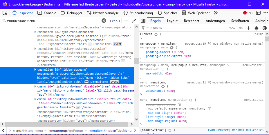

    Mir fällt nur noch die user.js ein. Hast du eine im Profil?
  • das is ungesund für die Tab-Leiste
    Jetzt hab ich das gleiche Problem wie du es hast.
    und nach FF-Neustart kommen die zurück..
    Ich glaube es ist KLÜGER, wenn man mit den grössen von den Tabs nicht spielt. :)
    und im Inspektor ist er auch sichtbar..
