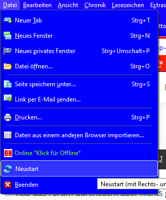

    hier hat es 5 mit dem obersten auf "Neuer Tab".
    Total hat es bei mir 25. :)

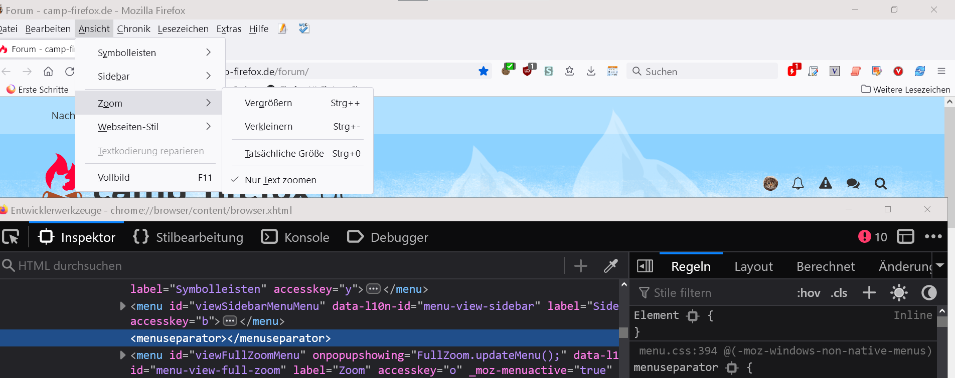

  • Zur Erläuterung: #menuseparator wäre eine ID, die einmalig sein muss. Es gibt aber nur menuseparator. Das funktioniert, hat aber einen Haken. Da menusparator ein Universalelement ist, werden dann in diesem Fall alle Trennlinien entfernt, egal, wo sie sind. Deswegen musst du das zumindest so machen, wie es Andreas vorschlägt - da werden nur alle Trennlinien der Menüleiste entfernt. Man kann das auch noch mehr einschränken. So werden nur die Trennlinien aus dem Menü Datei entfernt:
    #file-menu menuseparator{
        display: none !important;
  • #menu_viewPopup > menuseparator:nth-child(3)
    Das ist immer nicht so mein Ding. Ich war immer nur mittelmäßig in Mathe und dann noch Trennlinien zählen ... :D

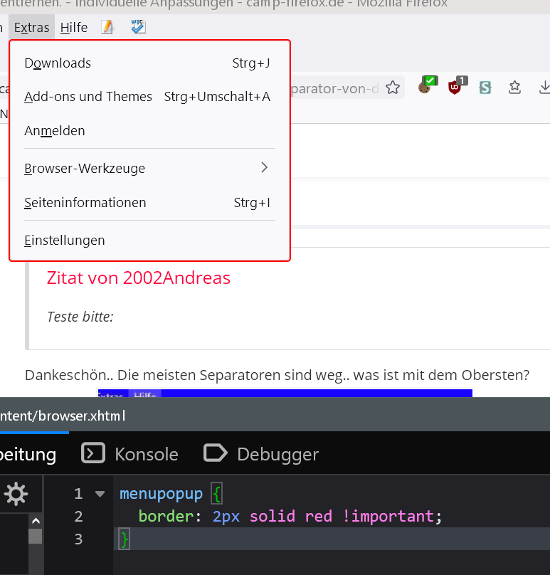

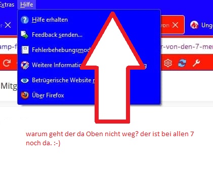

    Dankeschön.. Die meisten Separatoren sind weg.. was ist mit dem Obersten?
    Siehe Bild.

    Rahmen um das Popup.

  • Habe auch den "Stilbearbeitung" mehrmals aufgemacht und angeschaut.
    Die Stilbearbeitung ist für das Testen von CSS-Code gedacht. Links sind alle in Firefox vorhandenen CSS-Dateien aufgelistet. Das kannst du aber für den Normalfall außer Acht lassen. Du schreibst rechts vorhandenen Code hinein und schaust, ob er funktioniert. Im Unterschied zur userChrome.css brauchst du Firefox da nicht neu starten, um das zu testen. Siehe dazu auch den unteren Teil des Bildschirmfotos in Beitrag #10 von Andreas.
