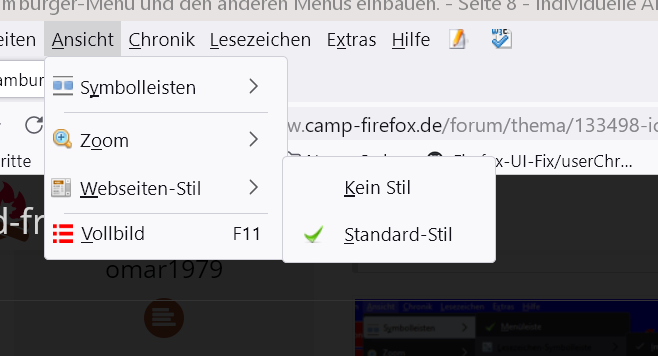

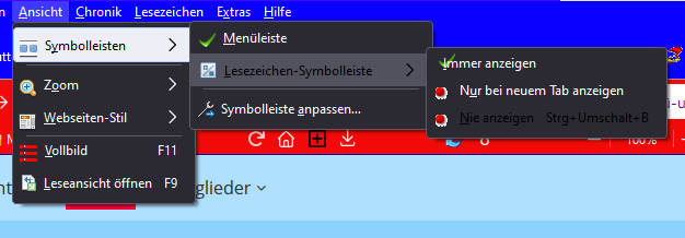

Icons in Hamburger-Menü und den anderen Menüs einbauen.
  • Finde den grünen Icon besser
    Mit Hilfe der Browser-Werkzeuge findest du solche Einträge auch ganz leicht selber.
    Und dann in diesem Fall einfach das vorhandene Icon austauschen ;)

  • Nur mal so.
    Ich finde den von dir genutzten Code auch viel zu umständlich um es mal so zu sagen ;)
    Um diese grünen Haken überall zu bekommen, bedarf es lediglich eines kleinen Codes, und nicht jedesmal einen extra Code.

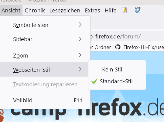

  • die hab ich hier im Forum
    Ich weiß ;)
    Fand die schon immer zu umständlich :/
    So wäre der Code pauschal mit grünem Haken(aktiv) und rotem Punkt(deaktiv)
    Dadurch spart man eine Menge an zusätzlichen Codes, und der ges. Code wird auch viel übersichtlicher finde ich.
    Aber egal, jetzt nutzt du eben diesen der ja letztlich auch funktioniert.

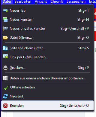

  • Hab jetzt den Code im #164 und diesen getestet.. Man muss bei denen auch noch den Abstand und die höhen der Icons anpassen. Und beim Offline arbeiten gibts auch Probleme. Muss man wenn dort schon ein Icon hat, das von dort löschen? Oder übernimmt dieser die Icons?
    Firefox-Version: 140.0.4
    Version: 24H2
    Der nützt nichts in deinem Fall, du hast ja schon die ganzen einzelnen Codes dafür.
    Das kommt sich dann nur ins Gehege wie man so sagt.
    Wenn es eines vom Firefox gibt, dann muss das erst gelöscht werden, sonst hast du ja 2 Icons.

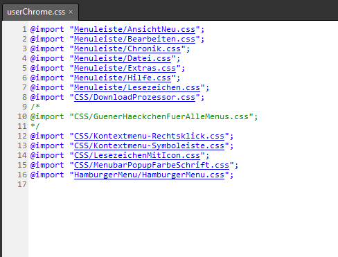

  • Hast du eventuell auch noch Codes direkt in der userChrome.css
    Nein hab ich nicht.
    Hier:

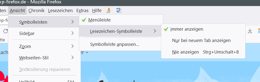

  • Die pauschale Code für grünes Häckchen wäre eigentlich toll
    Auf die Schnelle mal nur für das Menü Ansicht:
    Wenn du magst, dann teste es mal und prüf nach, ob es dann an anderer Stelle Probleme gibt.

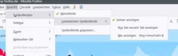

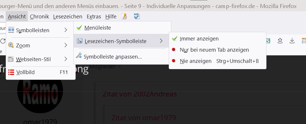

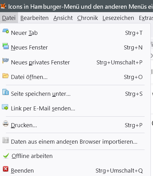

    Habe die Ansicht.css datei vom #162 genommen und das für Datei vom #175 aber nachdem das Datei geladen und Firefox neugestartet habe, haben sich die vom Ansicht verändert.

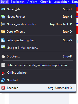

    Und so siehts im Datei aus:
    Wenn ich Online bin:
    Und wenn ich Offline arbeite:
    Version: 24H2

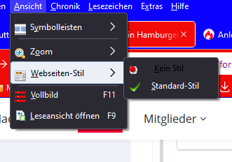

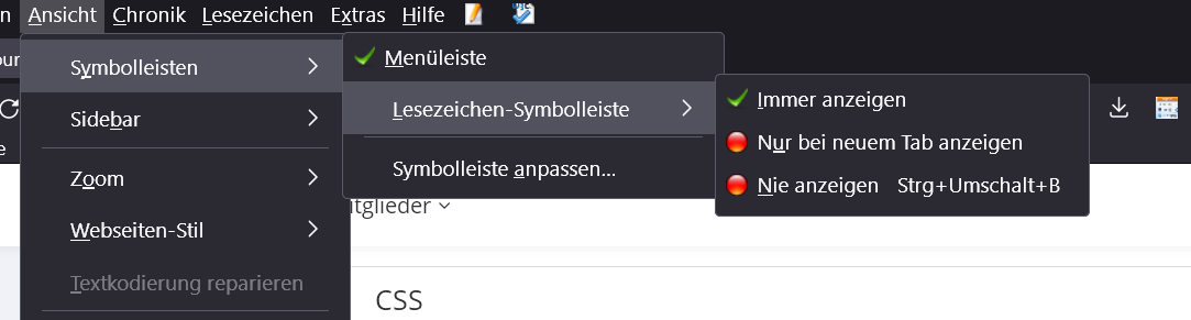

  • Ich habe mal ein anderes rotes Icon verwendet, gefällt mit zumindest besser.
    zu welchem gehört diese Code? Ich hab jetzt ein dureinander. :)
    habe immernoch so wie im Beitrag
    Und wenn dort das Bild mit Ansicht - Symbolleisten - Lesezeichen-Symbolleisten anschaust, siehst den Fehler.
