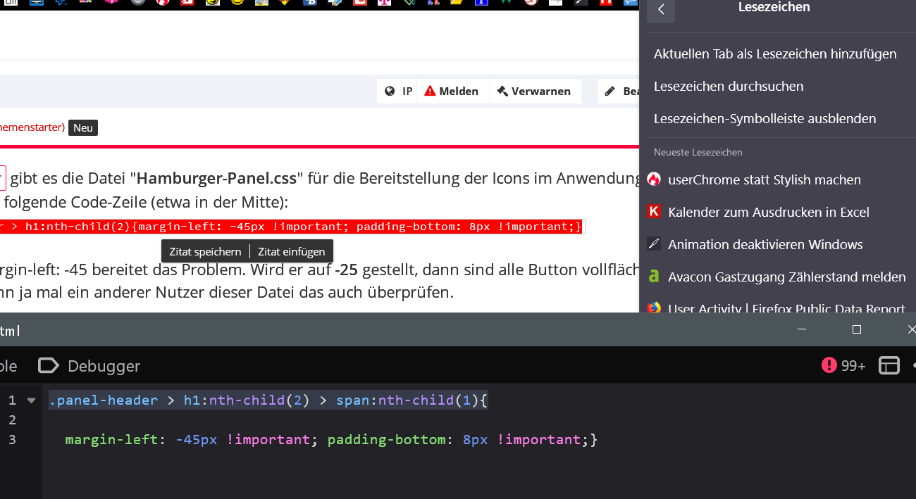

  • Von Endor gibt es die Datei "Hamburger-Panel.css" für die Bereitstellung der Icons im Anwendungsmenü. Darin befindet sich folgende Code-Zeile (etwa in der Mitte):
    .panel-header > h1:nth-child(2){margin-left: -45px !important; padding-bottom: 8px !important;}
    Der Wert margin-left: -45 bereitet das Problem. Wird er auf -25 gestellt, dann sind alle Button vollflächig nutzbar.
    Eventuell kann ja mal ein anderer Nutzer dieser Datei das auch überprüfen.
