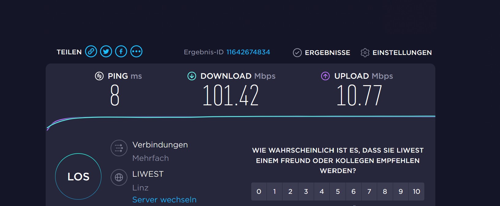

    Habe einen Kabel TV - Internet Anbieter und die Internetverbindung ist sehr konstant gut.
    Anbei ein Foto davon. Mein PC bekommt mittels LAN das Internet.

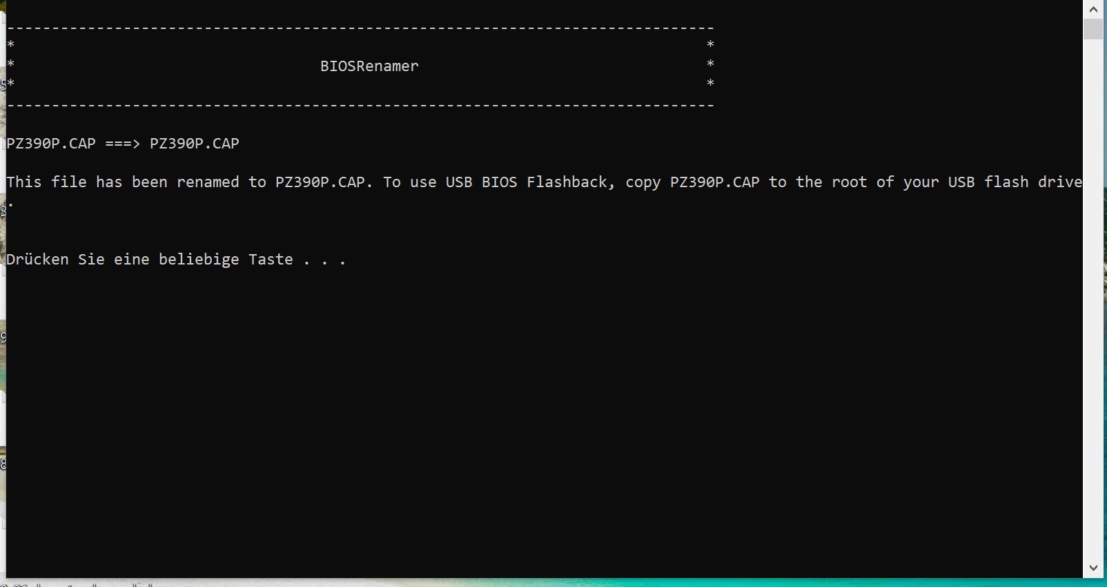

  • Eigentlich ist die Anweisung recht deutlich: du darfst auf dem USB-Stick keinerlei Unterverzeichnisse mit diesen Daten haben. "root" eben.
    Und dann solltest du über den BIOS-Aufruf (evtl F12*) das BIOS aktualisieren, das dürfte so nicht möglich sein, falls du für Windows kein besonderes Tool dafür hast aus einer möglichen ASUS-Suite. Nutze das *Handbuch!
    https://www.asus.com/me-en/supporto…elpDesk_Manual/
    PRIME Z390-P User’s Manual ( English )
    Wir sind keine Beschwerdestelle, hier gibt es nur Lösungen! Meine Glückszahl hier: 90.
