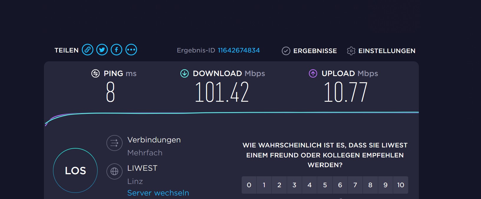

    Habe einen Kabel TV - Internet Anbieter und die Internetverbindung ist sehr konstant gut.
    Anbei ein Foto davon. Mein PC bekommt mittels LAN das Internet.

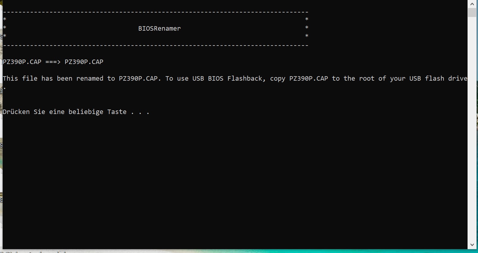

  • Hmm, irgendwas mache ich falsch bei der Installation der neuen BIOS Firmeware.
    Habe das zip File von Asus Homepage heruntergeladen.
    Danach das zip File entpackt.
    Hab dann 2 Dateien.
    1: PZ390P.CAP
    2. BIOSRenamer.exe
    Die exe Datei habe ich gestartet aber dann erscheint folgende Meldung (siehe Bild).
    Wenn ich auf die beliebige Taste aber dann drücke, tut sich gar nichts.
  • Eigentlich ist die Anweisung recht deutlich: du darfst auf dem USB-Stick keinerlei Unterverzeichnisse mit diesen Daten haben. "root" eben.
    Und dann solltest du über den BIOS-Aufruf (evtl F12*) das BIOS aktualisieren, das dürfte so nicht möglich sein, falls du für Windows kein besonderes Tool dafür hast aus einer möglichen ASUS-Suite. Nutze das *Handbuch!
    https://www.asus.com/me-en/sup…20Z390-P/HelpDesk_Manual/
    PRIME Z390-P User’s Manual ( English )
