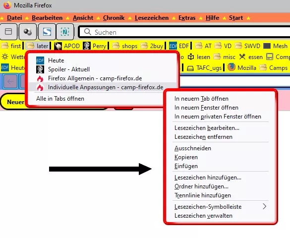

Ich möchte die Reihenfolge der Einträge verändern, bin aber zu doof, um über die Browser-Werkzeuge die richtigen IDs für diese PopUps zu finden:

Welche wären die richtigen?
Im Beispiel Kopieren ganz oben:
oder auch so:

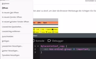

Danke, Deine 2. Lösung gefällt mir am besten.Die andere und den von milupo verlinkten guck ich mir bei Bedarf an.
Bitte beachte aber, dass der Text des Attributs label sich immer mal wieder ändern kann, die Lösung mit der genauen ID ist also besser, obwohl Mozilla auch die irgendwann mal ändern kann.
Warum nicht?
Du musst einen Backslash vor den Doppelpunkt setzen. Der Doppelpunkt gehört hier zur ID und muss daher maskiert werden, um ihn vom Doppelpunkt der CSS-Pseudoklassen (wie z. B. :hover) zu unterscheiden.

Warum nicht?
Rechtsklick auf die ID vom privaten Fenster..Kopieren..CSS Selector ergibt:
#placesContext_open\:newprivatewindow

harff182 Du kennst sicher den Spruch: „Jeder Versuch macht klug.“ Und dein erster Satz in diesem Thread zeigt schon die richtige Herangehensweise:
Der Satz beweist, dass du versucht hast, das Problem selbst zu lösen. Und selbst, wenn es dir alleine nicht gelingt, wirst du ein echtes Erfolgserlebnis haben (nicht nur Freude darüber, dass dir jemand den richtigen Code präsentiert hat), wenn du die Hinweise zur Herangehensweise nachvollziehst, also z. B. die aus Beitrag #9 von 2002Andreas. Ist natürlich etwas mühseliger, aber langfristig läuft es dann besser.
