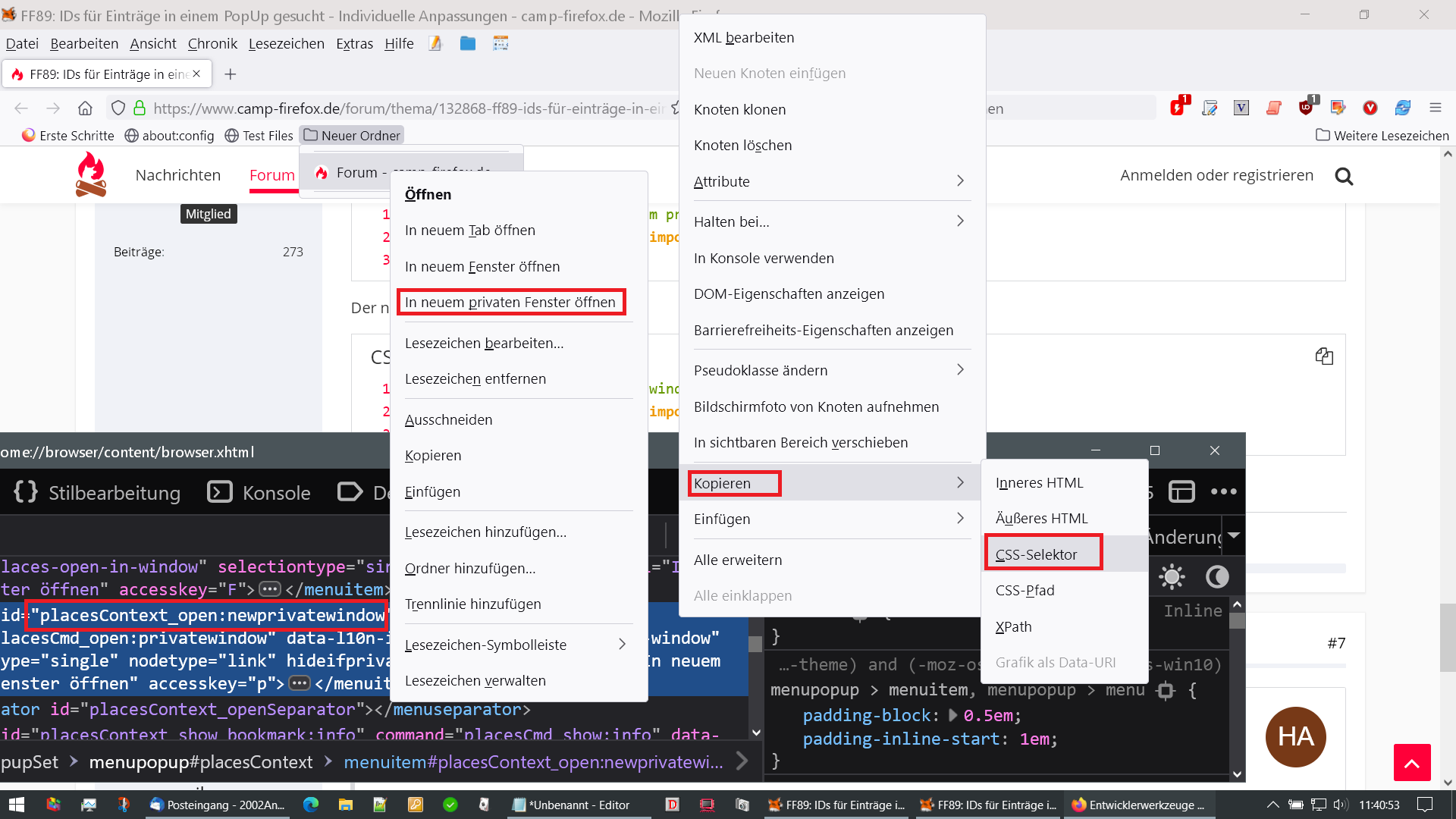

    Ich möchte die Reihenfolge der Einträge verändern, bin aber zu doof, um über die Browser-Werkzeuge die richtigen IDs für diese PopUps zu finden:
    Welche wären die richtigen?

  • Ich möchte die Reihenfolge der Einträge verändern, bin aber zu doof, um über die Browser-Werkzeuge die richtigen IDs für diese PopUps zu finden:
    Das hier hast du gemacht?

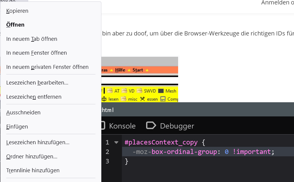

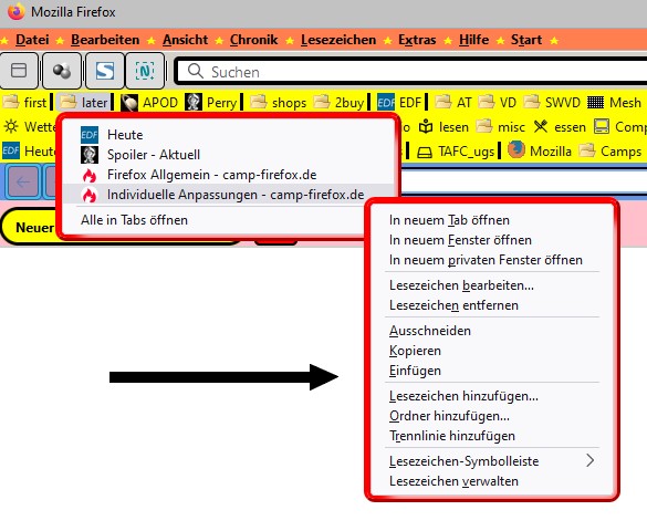

    Dieser Code klappt:
    #placesContext [label="In neuem privaten Fenster öffnen"] {
      -moz-box-ordinal-group: 20 !important;
    Der nicht:
    #placesContext_open:newprivatewindow {
    Warum nicht?
    W11 Home 64bit - FF140.x
  • Warum nicht?
    Du musst einen Backslash vor den Doppelpunkt setzen. Der Doppelpunkt gehört hier zur ID und muss daher maskiert werden, um ihn vom Doppelpunkt der CSS-Pseudoklassen (wie z. B. :hover) zu unterscheiden.

  • harff182 Du kennst sicher den Spruch: „Jeder Versuch macht klug.“ Und dein erster Satz in diesem Thread zeigt schon die richtige Herangehensweise:
    Der Satz beweist, dass du versucht hast, das Problem selbst zu lösen. Und selbst, wenn es dir alleine nicht gelingt, wirst du ein echtes Erfolgserlebnis haben (nicht nur Freude darüber, dass dir jemand den richtigen Code präsentiert hat), wenn du die Hinweise zur Herangehensweise nachvollziehst, also z. B. die aus Beitrag #9 von 2002Andreas. Ist natürlich etwas mühseliger, aber langfristig läuft es dann besser.
