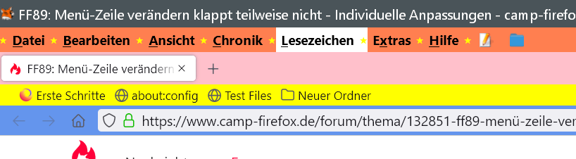

    Meine Menü-Zeile sieht so aus:
    Ich hätte die Menüpunkte (Datei, Bearbeiten, Ansicht...) gerne in Bold, so wie den rechten Text und beim Hovern den Hintergrund Weiß.
    Mit diesem Code klappt das nicht:
    Was ist zu ändern?

  • Teste bitte:
    #toolbar-menubar[brighttext] > #menubar-items > #main-menubar {
        font-weight: bold !important;
    #toolbar-menubar[brighttext] > #menubar-items > #main-menubar > menu:hover {
        background-color: white !important;
    Der Text rechts kommt doch von einem Script, oder? Dann ändere dort die Schriftfarbe.. ;)
  • Ja, Der Text rechts kommt von einem Script - da will ich nix dran ändern.
    Ich will die Menüpunkte (#menubar-items ?) genauso Fett/Bold haben.
    Ein Austausch gegen Deinen Code blieb ohne Änderung.

  • Der Code von grisu2099 funktioniert schon...allerdings nur, wenn man ein dunkles Theme benutzt.
    Wenn man jeweils das [brighttext] im Code entfernt, dann geht es mit jedem Theme, also dann wohl auch bei dir...

  • So, hab eben auf 8901 upgedatet und bin zu 99% da, wo ich hinwollte - 1% = Menüleiste ;(
    Huch - Bild vergessen:
    Ich hab sowohl das Script für die rechte Seite (Datum, Uhrzeit, etc,) als auch das script für den Menüpunkt "Start" mal rausgenommen - es wird nix Bold und beim hovern auch nic Weiß.
    Folgende .CSS kommen die Menü-Zeile betreffend in dieser Reihenfolge zum Einsatz:

    In allen anderen .css hab ich nix gefunden, was auf die #toolbar-menubar hindeutet.
    Hier nochmal meine userChrome.css - falls jemand was entdeckt, wo nochn Überraschungei versteckt sein könnte:

  • Hmpf... :cursing:
    Da hilft wohl nur, alles bis auf den BOLD+HOVER-Code abschalten und nach und nach wieder anknipsen <X ;(
    Arrrgl :cursing: - ich hasse Umlaute ROTFBTC
    Danke, 2002Andreas - gut daß Du den Gegenbeweis geführt hast :thumbup:
    ich hatte zuerst wieder das "ANSI" vs „UTF-8-BOM“ -Problem vermutet.
    Aber ae is nunmal nicht ä...
