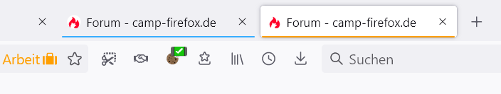

    ich benutze sehr gern diese Container. Nun erscheint seit der neuen Version (glaub ich) die Kennzeichnung als farbige Linie über dem Tab (siehe Bild).
    Stört mich insofern, dass ich sie gern unter dem Tab hätte.
    Ist das möglich und wenn ja wie :/

  • Hat etwas gedauert, überhaupt das Element dazu zu finden, Original-Code
    @media (-moz-proton) {
    .tabbrowser-tab[usercontextid] > .tab-stack > .tab-background > .tab-context-line {
      background-color: var(--identity-icon-color);
      height: 2px;
      border-radius: 2px;
      margin: -3px 2px 0;
    } /*** END proton ***/
    Das einzige, was ich selbst grad hinbekomme wäre das hier als weitere Eigenschaft:
    -moz-box-ordinal-group: 2 !important;
    Das verschiebt das Element unter den Tabinhalt, aber mit position:absolute oder :relative und top/bottom geht bei mir gar nichts.

  • Das einzige, was ich selbst grad hinbekomme wäre das hier als weitere Eigenschaft:
    Danke. Das sieht doch schon mal gar nicht schlecht aus.
    Gefunden hatte ich .tab-context-linie eigentlich schnell, aber das Probieren mit der Position ist mir eben auch nicht gelungen :/

    Ja, das funktioniert genau so :) Danke dir.
    Eine Frage dazu: Warum schreibt man diesen ganzen Pfad mit?
    Wenn ich nur .tab-context-linie eingebe, funzt das auch.

  • Warum schreibt man diesen ganzen Pfad mit?
    In diesem Fall hatte ich das einfach nur kopiert aus Beitrag Nr. 2 ;)

  • Wenn ich nur .tab-context-linie eingebe, funzt das auch.
    Da habe ich meine Zweifel, denn die Klasse heißt .tab-context-line und nicht .tab-context-linie. ;)
  • Ich halte meine Lösung für eleganter, weil sie einfach nur die Reihenfolge der zwei Elemente innerhalb des Mutter-Element tauscht. ;)
