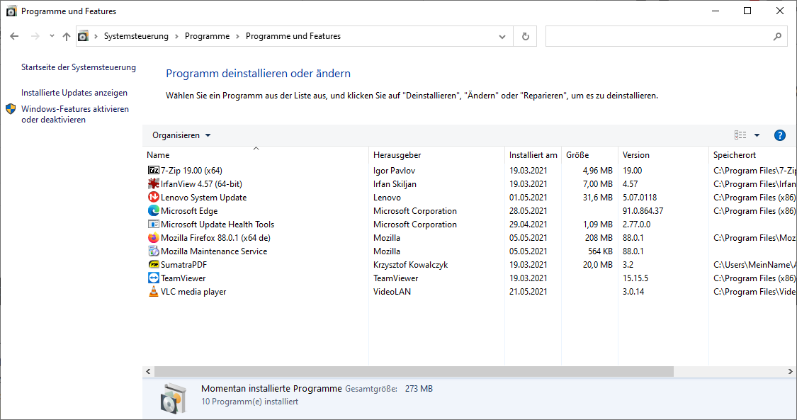

    Das sind meine installierten Programme

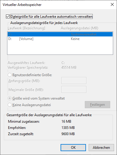

  • Also wenn ich den Crash Report einigermaßen richtig deute, dass gibt es da ein Problem mit dem Speicher.
    Was hast du an RAM und wie ist die Auslagerungsdatei eingestellt?
