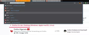

    Hallo.
    Mit der neuesten Version unseres Lieblingsbrowsers hat sich nun auch endgültig die Adressleiste angepasst. Dazu habe ich eine Frage.
    Mit der Einstellung browser.urlbar.maxRichResults in about:config wird bei einer eingetippten Vorgabe die entsprechende Anzahl, bei mir 25, von Einträgen gebracht. Kann man dies auch anpassen, so dass bei einfachen Klick in die Leiste mehr als 8 angezeigt werden:
    Es werden ja scheinbar die wichtigen Seiten des FF-Startbildschirms genommen. Das würde mir schon taugen und ich müsste keine weiteren Anpassungen vornehmen.
    LG, J.
    PS Sollte das ein Fall für die Individuellen Anpassungen sein, dann bitte diese Thema gleich ins entsprechende Unterforum verschieben. Danke.

  • Ich markiere hier mal als '[v] Erledigt', da es derzeit wohl keinen Eintrag gibt, mit dem man mehr als 8 Einträge freischalten kann.
    Vielleicht findet sich ja im entsprechenden Unterforum eine individuelle Anpassung, oder die Entwickler selbst hören den Knall...
