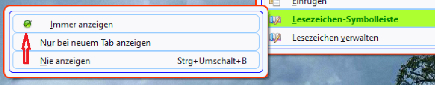

    So, Andreas, dann das erste Problem. Erst wenn die Zeilenhöhe bei ca 32px ist, dann ist auch die Schrift mittig, Ich habe bisher immer 25px eingestellt, da liegt dann die Schrift auf dem unteren Rand (ist dann in allen Popup so). Lässt sich das zentral für alle Menüs ändern, damit die Schrift weiter nach oben kommt?

    Teste bitte mal, die Werte etc. musst du dir natürlich anpassen.
  • das bastele ich mir zurecht.
    Oder auch so:
    Oder auch pauschal:
  • Gerne wie immer :)
    Du kannst auch einen pauschalen Code für alle Haken nehmen:
