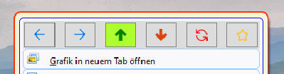

hr habt da bei den äußeren Buttons eine andere Breite als bei den mittleren.
Ja, ich weiß nicht, ob Folgendes wirklich der Grund ist: Für #context-navigation sind folgende Eigenschaften definiert, die die Größe beeinflussen:
--menuitem-min-width: calc(2em+16px); und
min-width: calc(4 * var(--menuitem-min-width));
Für die erste Schaltfläche #context-navigation > menuitem-iconic:first-child und die letzte Schalftläche #context-navigation> menuitem-iconic:last-child ist außerdem noch calc(var(--menuitem-min-width) + calc(100% - 4 * var(--menuitem-min-width)) / 6); definiert. Für die mittleren beiden nicht. Das deutet darauf hin, dass sich die Breite der mittleren Schaltflächen nach den anderen beiden Schaltflächen richtet.
Was sie aber ja (zumindest bei mir) ohne diesen Code nicht machen... ![]()
Deswegen hatte ich diese Variante ja ausgetüftelt.

Dieser Code ist nur für die Icons oben:
/*Hintergrund bei hover nur oben im Kontextmenü die Icons*/
#context-back[disabled="true"] {
color: grey !important;
#context-back[disabled="true"]:hover {
background-color: greenyellow !important;
#context-forward[disabled="true"] {
#context-forward[disabled="true"]:hover {
#context-bookmarkpage[_moz-menuactive="true"],
#context-reload[_moz-menuactive="true"],
#context-stop[_moz-menuactive="true"],
#context-to-bottom[_moz-menuactive="true"],
#context-to-top[_moz-menuactive="true"],
#context-forward[_moz-menuactive="true"],
#context-back[_moz-menuactive="true"] {
appearance: none !important;
--menuitem-hover-background-color: greenyellow !important;
color: #3300ff !important;
Sieht dann so aus:

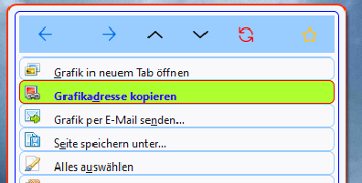

Und dieser Code ist pauschal für alle Einträge und hover:
/* Pauschal für alle hover incl. dem inaktiven Vor- und Zurückpfeil im Kontextmenü*/
:is(menu,menuitem)[_moz-menuactive="true"][disabled="true"]:hover {
:is(menu,menuitem)[_moz-menuactive="true"] {
/*Inaktiver Pfeil blasser*/
opacity: 0.4 !important;
Das sieht dann so aus:

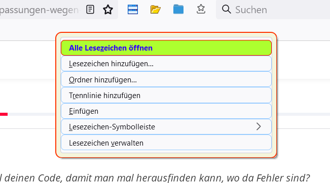

So, Andreas, dann das erste Problem. Erst wenn die Zeilenhöhe bei ca 32px ist, dann ist auch die Schrift mittig, Ich habe bisher immer 25px eingestellt, da liegt dann die Schrift auf dem unteren Rand (ist dann in allen Popup so). Lässt sich das zentral für alle Menüs ändern, damit die Schrift weiter nach oben kommt?
Teste bitte mal:

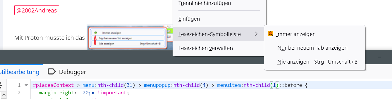

bitte helfen.
Teste bitte mal, die Werte etc. musst du dir natürlich anpassen.
#placesContext > menu:nth-child(31) > menupopup:nth-child(4) > menuitem:nth-child(1)::before {
margin-right: -20px !important;
margin-left: -2px !important;
content: '' !important;
display: block !important;
width: 19px !important;
height: 15px !important;
background-image: url("file:///C:/Users/Andi/Icons%20Firefox/Domi.png") !important;
background-position: 0px 0px !important;
background-size: 15px 15px !important;
#placesContext menu#toggle_PersonalToolbar menupopup menuitem hbox.menu-iconic-left {
visibility: hidden !important;
Danke, Andreas, das bastele ich mir zurecht. ![]()

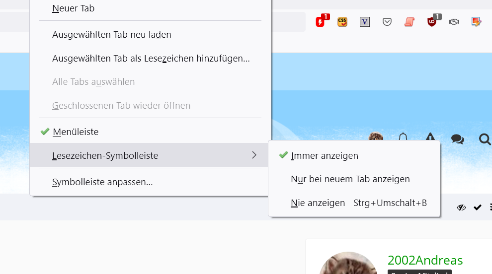

Oder auch so:
menuitem[label="Immer anzeigen"][checked="true"]::before,
menuitem[label="Nur bei neuem Tab anzeigen"][checked="true"]::before,
menuitem[label="Nie anzeigen"][checked="true"]::before {
margin-right: -23px !important;
margin-left: 5px !important;
background-image: url("file:///C:/Users/Andi/Icons%20Firefox/Computer_File_020.gif") !important;
Oder auch pauschal:
menuitem[checked="true"]::before {
menuitem[checked="true"] > .menu-iconic-left {
Oder auch so:
Sehr gut, diese funktionieren beide. Danke ! ![]()
Gerne wie immer ![]()
Du kannst auch einen pauschalen Code für alle Haken nehmen:
background-image: url("file:///C:/Users/Andi/Icons%20Firefox/check.png") !important;
