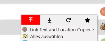

    ich habe hier ein kleines Problem mit diesem Script, wo ich nachträglich unten einen CSS Code eingefügt habe.
    Es geht dabei um dieses Icon:
    Das habe ich mit dem CSS Code um 180 Grad gedreht.
    Nun passiert es aus mir unbekanntem Grund, dass sich dieses Icon manchmal wieder in die Standardrichtung nach unten verstellt.
    Die Funktion bleibt aber trotzdem erhalten.
    Dann hilft nur ein Neustart vom Fx.
    Wenn ich den CSS Code in die userChrome.css einfüge passiert das nicht.
    Meine Frage also, habe ich einen Fehler im Script gemacht, und wenn ja welchen?

    Das kann ich bestätigen, manchmal dauert es sehr lange, aber es kommt der Fehler.
    Jetzt habe ich mal den Teil für Hoover raus genommen (weil ich Code für Kontext nutze), das Icon wird ganz normal angezeigt, fahre ich mit der Maus über das Icon (ohne Klick), so dreht es nach unten. Das soll einer verstehen.

    Ich hatte das mit hover nachträglich eingefügt, als mir der Fehler aufgefallen ist.
    Das habe ich jetzt auch wieder entfernt, incl. dem appearance: none.
    Mal sehen ob der Fehler jetzt wieder auftritt :/
    Ansonsten...danke für deine Antwort und Bestätigung :thumbup:
    Das habe ich hier nicht :/

  • Du hast noch nicht herausgefunden, wann der Fehler autritt? Im Moment habe ich das Problem nicht, der Pfeil zeigt nach oben.
  • wann der Fehler autritt?
    Leider noch nicht, aber..
    Das passiert auch, selbst wenn ich den Button gar nicht benutzt hatte. :/
    Ich teste jetzt gerade mit diesem wieder geändertem Script, und Deaktivierung in der userChrome.css
    Mit diesem Script trat der Fehler hier auf.
    Mal sehen ob ich erkennen kann wann das der Fall ist.

  • Jetzt wieder..
    Ich habe mal ein privates Fenster eben geöffnet :/
    Das muss ich mal genauer prüfen dann.
    Das muss am einmaligen Öffnen eines neuen privaten Fensters tatsächlich liegen, weil..

  • Hast du denn schon vorher ein privates Fenster offen gehabt?
  • Für das private Fenster kann ich das Problem bestätigen.
  • ob ich eine Lösung finde
    Wenn ich das so ins Script einfüge funktioniert es nicht:
    #main-window[privatebrowsingmode=temporary]#context-to-top {\
    list-style-image: url("chrome://browser/skin/downloads/download-icons.svg#arrow-with-bar");\
    transform: rotate(180deg) !important;\
    In der userChrome.css allerdings schon :/
  • Ich habe mal ein privates Fenster eben geöffnet
    Etwa 20 Seiten habe ich geöffnet, immer den Tab gewechselt, nicht mehr gezählt, wie oft Kontext aufgerufen wurde . Verwendet habe ich das letzte Script von dir (normales Fenster), der Fehler trat auch hier wieder auf.
    Grüße vom FuchsFan
