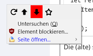

    Habe jetzt festgestellt, dass das angepasste Kontextmenü, welches sich mit Klick auf einen leeren Bereich einer Webseite öffnet, teilweise nicht mehr so wie bisher dargestellt wird.
    Betrifft die Vers. 89.0a1 und 88.0b7
    Bei der Vers. 87 ist es korrekt.
    89.0a1 und 88.0b7
    Die Auf- und Ab-Pfeile fehlen
    "Untersuchen" sollte ausgeblendet werden
    Korrekt mit Vers. 87
    Diese CSS werden verwendet
    Webseiten_Kontextmenü.css
    Kontextmenü_Reihenfolge_Webseiten.css
    #context-stop,
    #context-reload{
    -moz-box-ordinal-group: 0;
    #context-bookmarkpage{
    -moz-box-ordinal-group: 1 !important;
    Kontextmenü_Barrierefreiheit_ausblenden.css
    #context-inspect-a11y {
      display: none !important;
    Wie muss der Code angepasst werden, damit es auch in den Vers. Vers. 89.0a1 und 88.0b7 korrekt dargestellt wird?

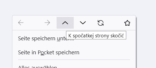

  • Ja, das Problem habe ich auch hier im Nightly. Dafür ist kein CSS-Code verantwortlich, sondern folgendes Skript:
    Das Skript heißt SkipToTopAndBottom.uc.js. Meine Version hier im Code-Kasten funktioniert noch nicht wieder und die Texte sind in Sorbisch.
  • Dieses geänderte Script nutze ich:
    Die (alte) svg Grafik funktioniert wohl nicht mehr.
    So sieht das hier mit den anderen Icons und deinen CSS Codes aus dafür aus:

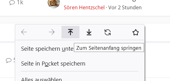

  • Ich habe milupos Skript-Version gerade in meinem Nightly getestet - funktioniert... :/
    Edit: Bevor Fragen aufkommen: Ja, die Grafiken werden angezeigt und der Tooltip ist in Sorbisch... :P
    Habe dieses Script gefunden
    Damit sieht es so aus fehlerhaft wie in #1 aus.
    Wie bekomme ich denn die Grafik-Pfeile implementiert und wie bekomme ich dieses "Untersuchen" weg?

  • ie bekomme ich denn die Grafik-Pfeile implementiert und wie bekomme ich dieses "Untersuchen" weg?
    Du hast doch schon auf den betreffenden Thread verlinkt, da ist auch die Lösung von Andreas für FuchsFan (Pfeile):
  • Alternativ:
    Und zusätzlich dann noch diesen CSS Code:
    /* Pfeil nach oben und unten weiß bei hover */
    #context-to-top {
      list-style-image: url("chrome://browser/skin/downloads/download-icons.svg#arrow-with-bar");
      transform: rotate(180deg) !important;
    #context-to-bottom:hover,
    #context-to-top:hover {
      fill: white !important;
