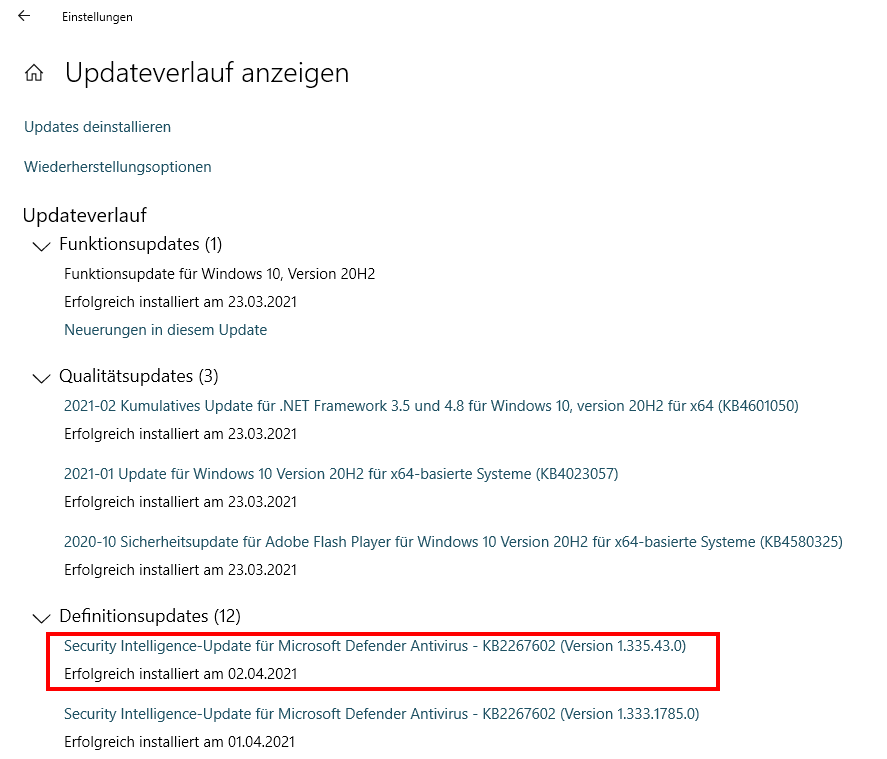

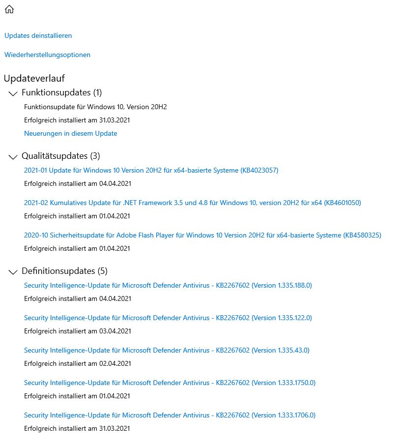

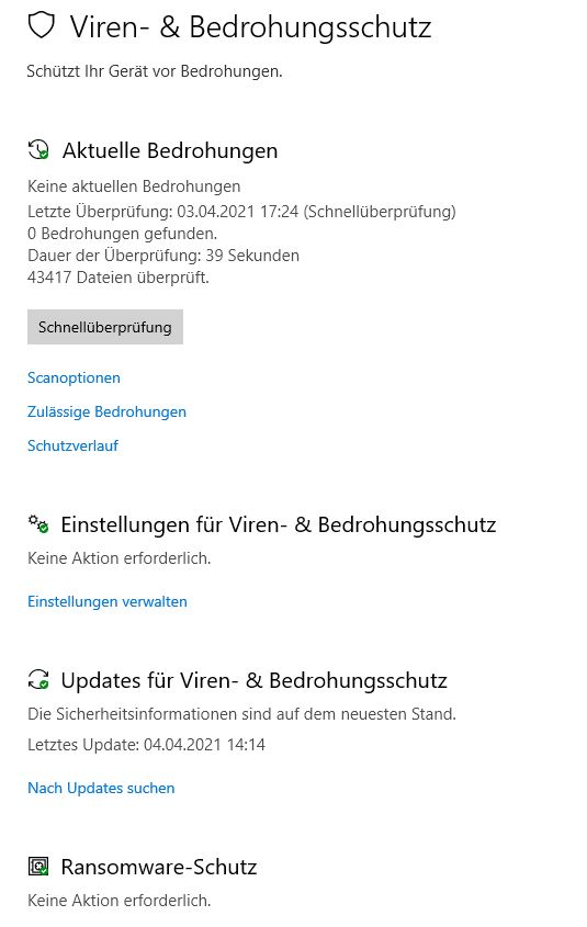

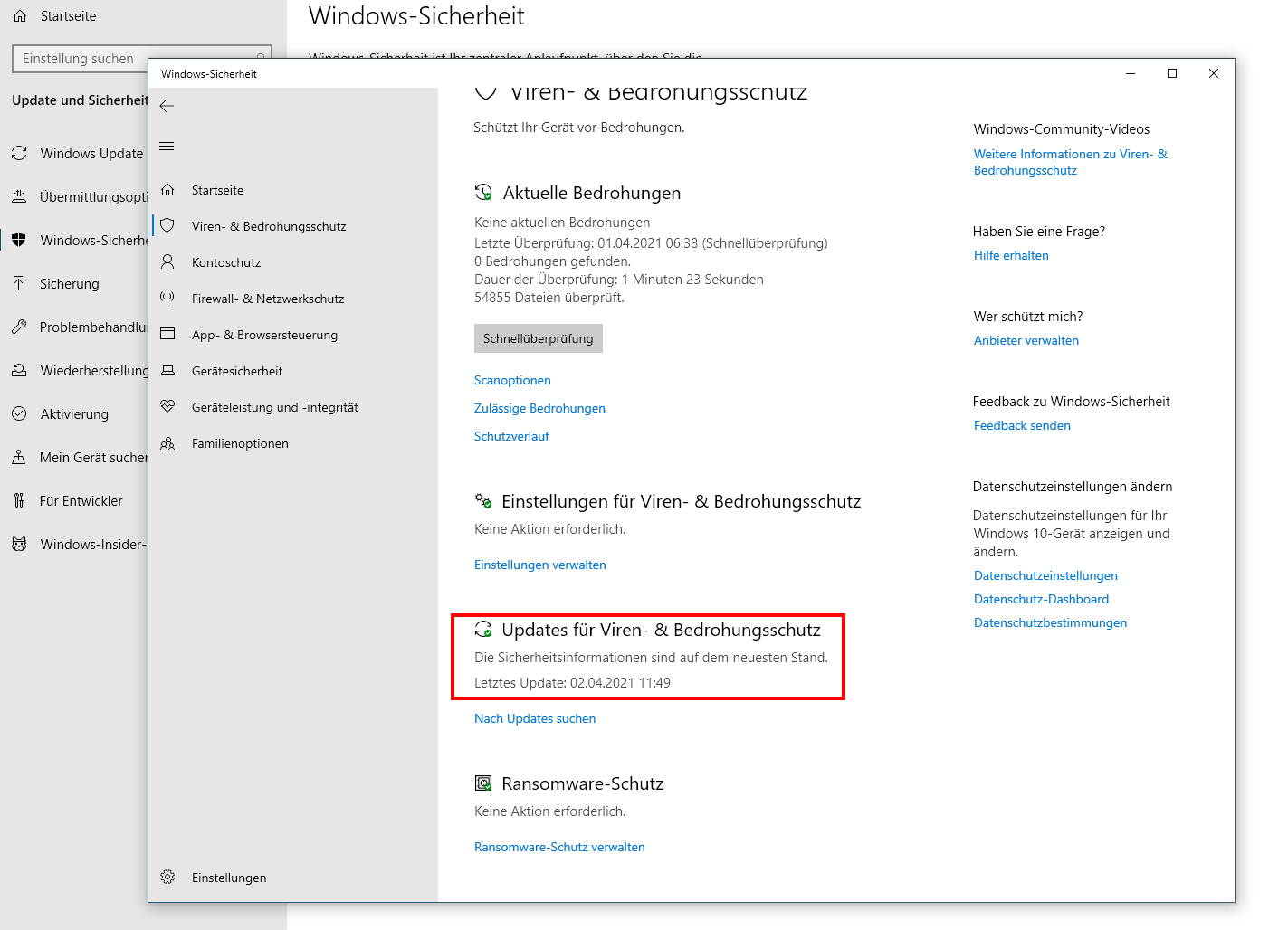

  • Was steht denn bei euch in Windows unter
    Einstellungen -> Windows Sicherheit -> Viren&Bedrohungsschutz -> Updates für Viren&Bedrohungsschutz
    für ein Datum?
    Einstellungen -> Windows Update -> Updateverlauf anzeigen -> Definitionsupdates
    Welche KB-Versions-Nummer/Datum hat der letzte Eintrag?

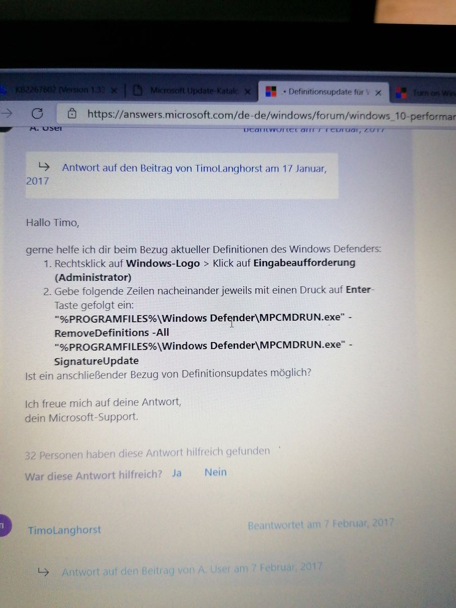

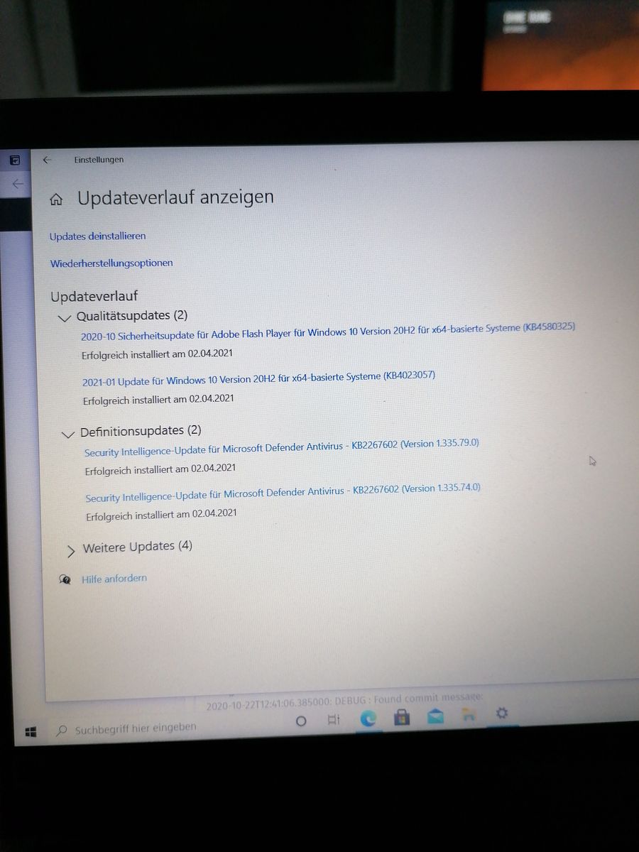

  • Hallo, genau das selbe steht bei mir, aber auch erst seitdem ich etwas im Cmd eingegeben habe, vorher konnte er das Update nicht ziehen, hat nach dem Download, bei Beginn der Installation direkt abgebrochen (Definitionsupdate für Windows Defender -KB2267602 (Definition 1.221.14.0) Fehler 0x80070643) wurde angegeben. Habe das ganze befolgt und nun steht dort, dass es installiert ist, Firefox Fenster schließt sich direkt nach Start wieder, selbes Spiel.
  • (Definitionsupdate für Windows Defender -KB2267602 (Definition 1.221.14.0) Fehler 0x80070643) wurde angegeben.
    Das angegebene Update wäre ja von 2016! Das war jetzt aber nicht der letzte Eintrag bei dir in den Definitionsupdates? :/
    OK, du hast Windows neu installiert, vielleicht hängt das Alter der Definitionen damit zusammen.
    Was passiert, wenn du (zu Testzwecken) den Defender ganz abschaltest? Funktioniert dann der Start von Fx?
    Wenn du beim Update eines Definitionsupdates für den Defender schon Probleme hast, dann ist wirklich an deinem System was nicht in Ordnung, wobei das Problem vielleicht in einem Windows-Forum besser aufgehoben wäre...
