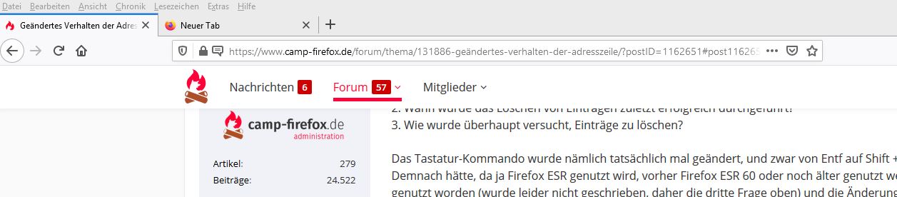

  • Ich habe die Beiträge #2 und #6 gelesen, führen aber nicht weiter.
    Da bei mir im Browser der Pfeil in der Adresszeile fehlt (siehe Bild) kann ich nicht auf den Pfleil klicken, so wie in der Hilfe angegeben (siehe #4).
    Da der Pfleil vor kurzem noch vorhanden war, gehe ich von einem Update aus, welches das Verhalten des Browsers geändert hat. Vielleicht ein selten vorkommendes Phänomen?
  • Es gibt keinen Pfeil mehr. Klicke in die Adressleiste und gib etwas ein, z. B. die ersten Buchstaben des Eintrags, den du löschen möchtest. Dann öffnet sich die echte Liste mit den Adressen. Dort kannst du mit der Pfeiltaste nach unten zum Eintrag gehen, den du löschen möchtest. Zum Löschen verwendest du Umsch+Entf. Wenn du nur klickst, erscheint lediglich eine Liste mit den „Wichtigen Seiten“, die von der Seite about:newtab (Standardstartseite von Firefox) übernommen werden. Da kannst du nichts löschen.
