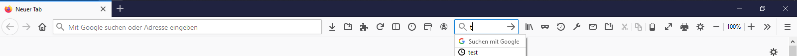

    Gestern fiel mir auf, dass auf Laptop02 die in dieser Sitzung in der Suchleiste eingegebenen Suchbegriffe nicht mehr angezeigt wurden. (Auf Laptop01 werden sie angezeigt)
    Zb. ich suchte nach dem Wort test und beim nächsten Mal wenn ich nur te eingebe wird das Wort als Vorschlag angezeigt
    Wenn ich jetzt auf Laptop02 das gleiche mache wird es mir nicht angezeigt.

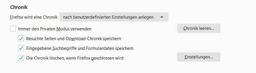

  • ist komplett gleich wie bei meinem Laptop01 Profil (wo das Problem ja nicht auftritt)

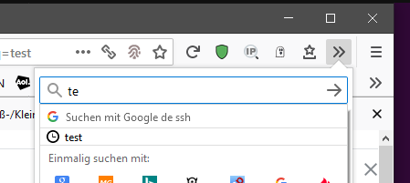

  • Lustig, jetzt habe ich mal auf Problem Laptop02 das Fenster verkleinert, sodass die Suchleiste nicht mehr sichtbar ist und ich zur Anzeige dieser auf ">>Mehr Werkzeuge..." klicken muss zur Eingabe in die Suchleiste und siehe da ist es wieder da
    Also wird es grundsätzlich schon "gemerkt" aber nur nicht angezeigt auf diesem Laptop02 wenn Firefox maximiert ist.
