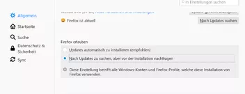

    Nach Update von FF 83.00 portable (von PortableApps.Com) auf FF 84.0 portable (von PortableApps.Com heruntergeladen) wollte ich kontrollieren,
    ob sich in den Einstellungen unter
    "Allgemein"
    Firefox erlauben:
    1."Updates automatisch zu installieren (empfohlen)
    2."Nach Updates suchen, aber vor Installation nachfragen
    etwas geändert hat und tatsächlich war meine Einstellung von 2. auf 1. geändert.
    Dies wollte ich wieder ändern und auf 2. umstellen, da ich es nicht mag, wenn ich ungefragt von Neuerungen überrascht werde,
    die ich nicht will, beziehungsweise gerne bei Updates einige Zeit warte, ob sich nicht irgendwelche Bugs/Fehler in den
    Updates befinden.
    Leider stellte sich heraus, daß mir Firefox 84.0 es nicht gestattet diese Umstellung vorzunehmen,denn bei dem Versuch dies
    zu tun poppte folgendes Fenster auf:
    Fehler beim Speichern der Update-Einstellungen
    Firefox bemerkte einen Fehler und hat diese Änderung nicht gespeichert.
    Das Setzen dieser Update-Einstellung benötigt Schreibrechte für die unten genannte Datei.Sie oder ein Systemadministrator können das Problem eventuell beheben, indem Sie der Gruppe "Benutzer"
    vollständige Kontrolle über die Datei gewähren.Konnte folgende Datei nicht speichern: {$path}
    Kann mir jemand hier im Forum sagen, wie ich vorgehen muss um wieder die Möglichkeit zu haben die von mir gewünschte
    Einstellung zu bekommen? Möglicherweise in den erweiterten Einstellungen (about:config)?

  • Hallo Foristen,
    wollte mich kurz melden und berichten.
    Nach Update auf FF 84.0.2 überprüfte ich noch einmal in den Einstellungen "Nach Updates suchen aber vor Installation fragen"(siehe Thread 1). Und tatsächlich ist genau das was ich will markiert und funktioniert auch so. Fragt mich nicht warum - ich kann es euch nicht erklären. Was mich wieder veranlasst die Frage zu stellen: Was haben IT und Frauen gemeinsam? Sie funktionieren------- wenn sie wollen. :evil:
    Somit hat sich der Thread erledigt und kann geschlossen werden.
    Nochmals herzlichen Dank für eure Bemühungen
    Eitschvee
