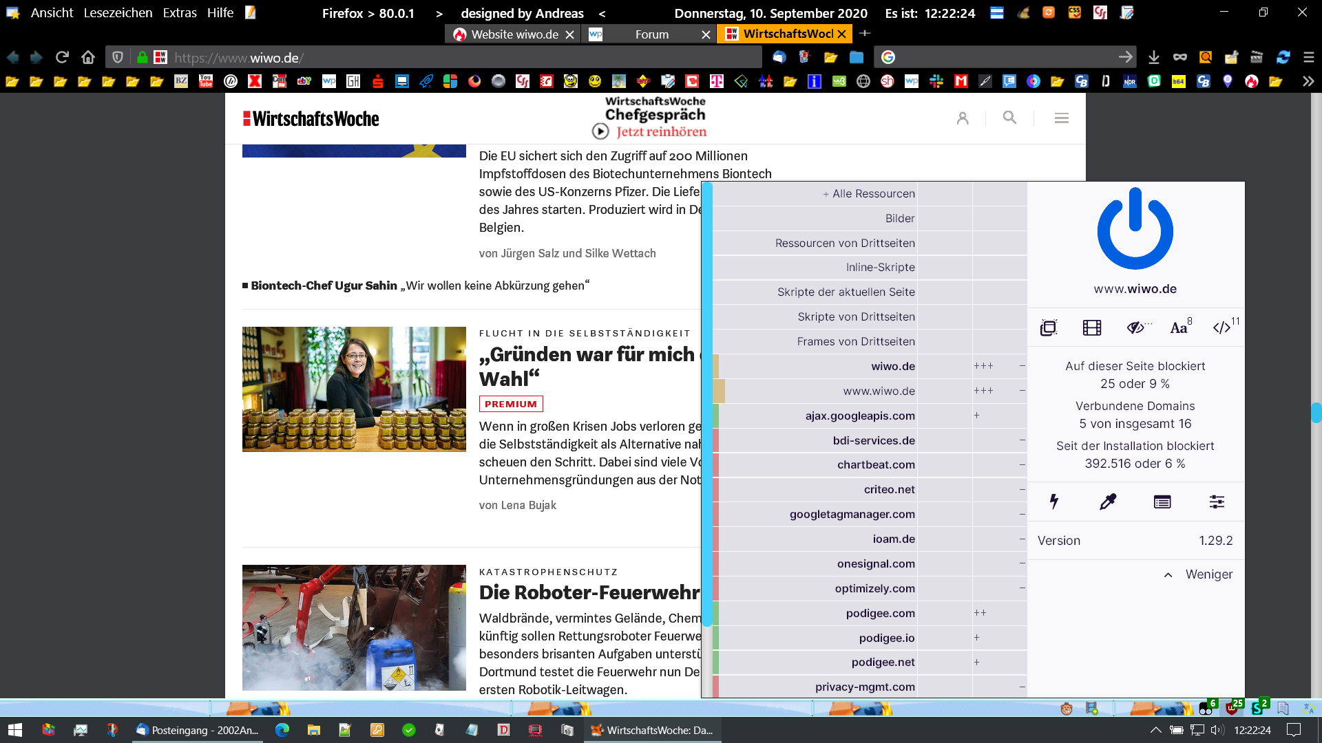

  • Muss was Spezielles bei euch sein, weil die Seite hier mit uBo angezeigt wird ohne weitere Einstellungen.
    Muß ich mal weiter schauen, ob ich was finde.
    Klick auf das "Auge"! Sollte das nicht helfen, muss der Netlogger herhalten.

  • Das dürfte dann sehr wahrscheinlich wie alle anderen auch ein kosmetischer Filter sein, also das "Auge" anklicken. Kann euch nur empfehlen, euch mal mehr mit ublock zu beschäftigen. Wie man das bei Adblock (...) abschaltet, kann ich nicht sagen.

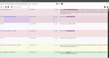

  • Wenn du im Netlogger auf einen roten (gesperrten) Eintrag klickst, bekommst du den Filter angezeigt, der dafür verantwortlich ist. Egal, ob "script", "dom" etc.

    da werden so einige blockierte Einträge angezeigt, dabei würde ich denken, das der → ||privacy-mgmt.com^$script,third-party der Schuldige ist, denn es wird das → ||privacy-mgmt.com^$script,3p im Netlogger angezeigt.
    Und noch einmal hm,
    nach dem Hinzufügen von www.wiwo.de privacy-mgmt.com * allow unter Meine Regeln funktioniert wiwo.de.
