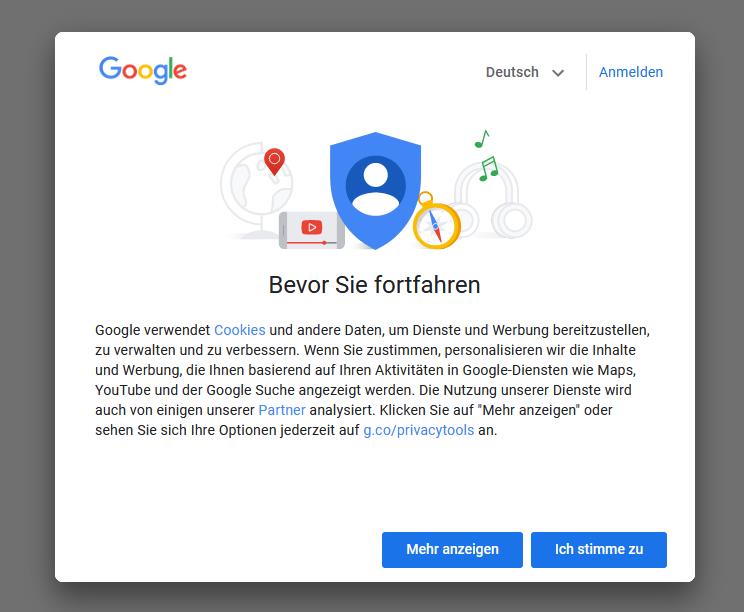

    Nach einem Update von 80.0.0 auf 80.0.1 bekomme ich ständig ein nerviges Bild angezeigt.
    Woher das kommt, dazu kann ich nichts sagen. Es erscheint auch erst seit dem Update. Bezogen habe ich es von ht**tps://www.mozilla.org/de/firefox/all/#product-desktop-release
    Hat einer eine Idee, wie ich das weg bekomme?
    mit einem Update von Firefox hat das nichts zu tun. Das ist der Datenschutz-Hinweis der Google-Website. Wenn du das bei jedem Start siehst, hast du vermutlich Google als Startseite oder beendest Firefox mit Google als aktivem Tab und lässt beim Start deine Sitzung wiederherstetllen.
    Nach einer Zustimmung erscheint der Dialog unter normalen Umständen nicht mehr. Erscheint dieser Hinweis bei dir weiterhin, dann lässt du entweder keine Cookies speichern oder hast ein Problem mit dem Speichern von Cookies. Dann geht der erste Verdacht in Richtung Add-ons.

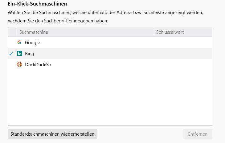

  • Problem gelöst. Es war eine Suchmaschineneinstellung. Es war nicht wie immer Google eingestellt, sondern Bing.
    Habe gestern zwar mal darüber etwas gesucht, aber nie als Standard Suchmaschine eingestellt. So wurde jetzt über Bing, die google Seite aufgerufen. Vielleicht hilft dieser Hinweis anderen Mal, die dieses Problem mal bekommen, weil sie Bing genutzt haben.
  • Ach, so sieht das aus, was hier immer als leeres Overlay angezeigt wurde.
    Mittels Stylus (Erweiterung) "entfernt"
    .m114nf.aID8W,
    .bErdLd
    {display: none}
    html.QVCmK
    overflow: visible !important;
    ublock bringt hier nichts, weil das den overflow nicht ändert, damit fehlt der Scrollbalken.

  • Steht doch da, was Google will. Cookies. Auslöser ist consent.google.com - sperrst du eines (und evtl mehr) kommt diese Meldung. Ebenso, wenn du diese Cookies wieder löscht.
    Auf googl.com gibt es diese Meldung bei mir nicht, aber die müssen sich ja auch nicht an das die DSGVO halten wie DE. Es macht schon Sinn. Abhilfe schafft gezeigtes CSS.
  • Auf googl.com gibt es diese Meldung bei mir nicht, aber die müssen sich ja auch nicht an das die DSGVO halten wie DE.
    Diese Aussage ist vollkommen falsch. Jedes Angebot, welches Nutzer in der EU anspricht, muss sich auch an die DSGVO halten. Die Domain ist völlig irrelevant, zumal .com ja nicht einmal eine Länderkennung ist, das also selbst dann kein Grund wäre, wenn die Domain-Endung heutzutage noch irgendeine Bedeutung hätte und nicht völlig verwässert wäre. Nebenbei bemerkt zeigen sowohl google.com als auch google.de einen Datenschutz-Hinweis, zumindest in einem Firefox, der nicht durch Erweiterungen angepasst ist.

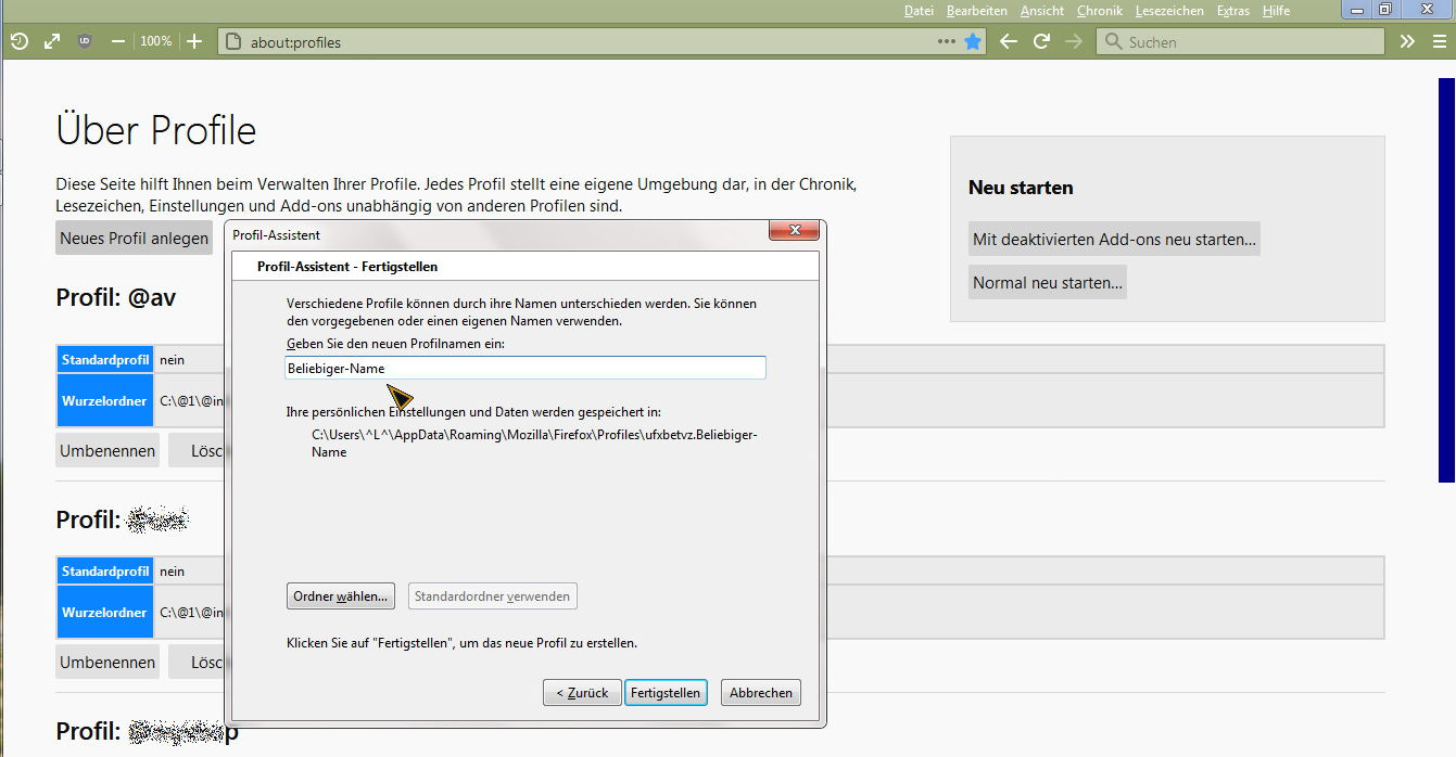

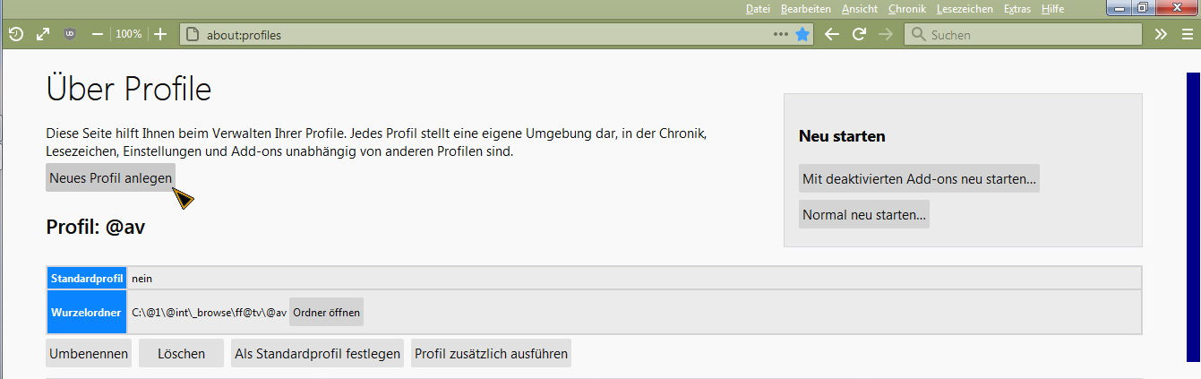

  • TIPP: Ich würde mir zudem per about:profiles ein neues Profil anlegen
    und mal probieren ob das Verhalten dort auch vorkommt.

  • Habe ich drüben in einer Nachbarcommunity gefunden: unter "meine Filter" in uBlock origin einzutragen. Allerdings nur so halb schick, weil da kurz was aufflackert :rolleyes:
    !Google Nörgelbildschirm "Bevor Sie fortfahren" loswerden. 2020-09-04
    www.google.de###lb
    www.google.de##html:style(overflow: auto !important;)
    www.google.com###lb
    www.google.com##html:style(overflow: auto !important;)
    images.google.de###lb
    images.google.de##html:style(overflow: auto !important;)
    images.google.com###lb
    images.google.com##html:style(overflow: auto !important;)
    Alternativ:
    www.google.com###lb
    www.google.com##:root:style(overflow-y: visible !important;)
    www.google.de###lb
    www.google.de##:root:style(overflow-y: visible !important;)
    Weiterhin wird auf Lösungsansätze in reddit-Threads verwiesen.
    Habe ein neues Profil angelegt. Problem erscheint auch nach dem 20. start von FF nicht mehr.
    Werde es jetzt mit dem neuen Profil weiter machen. Hoffe das es jetzt gut ist. Das Laden der Startseite dauert etwas und der blaue Kreis neben dem Mauszeiger rödelt etwas länger. Wird da etwas nachgeladen?
    Wie bekomme ich meine Passwörter, Lesezeichen/Lesezeichen-Symbolleiste, wieder hin?
    Vielen Dank für eure tolle Hilfe!
