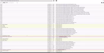

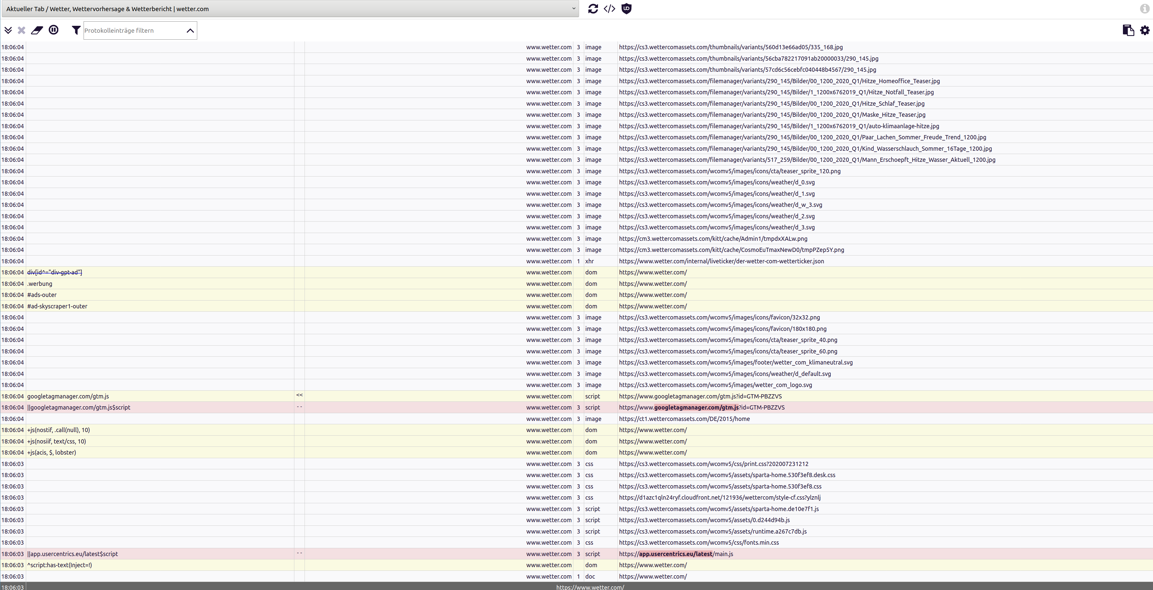

    Vielleicht reicht es schon, beim Klick auf das uBo-Symbol unten das Auge für kosmetische Filter zu deaktivieren. Ansonsten müsste man über den Logger wirklich nachschauen, was da blockiert wurde und explizit freigeben.

  • Also uMatrix sagt mir, dass usercentrics.eu freigegeben werden muss.
    in uBlock - muss man auf "blockierte Anfragen klicken für die Matrix und diese Domäne auf noop oder allow stellen (grau oder grün)*
    Nachtrag:
    usercentrics.eu
    wettercomassets.com
    müssen beiden auf "grün" = allow
    Ansonsten gaaanz viel rot in der Sperrliste, aber das ist bekannt, das wetter . com mit extrem viel Werbung gepflastert ist.
    PS das Auge ist auf jeden Fall vorhanden, da muss man nicht "erfahren" für sein. Ohne bekommt man den oberen Teil der Matrix nicht zu sehen.
    * das sind aber Grundlagen bei uBlock (alle), wo ich voraussetze, dass Benutzer sich damit auseinandergesetzt hat, ansonsten ist jeder Werbeblocker absolut kontraproduktiv, wenn man nicht weiss, wie einzustellen.

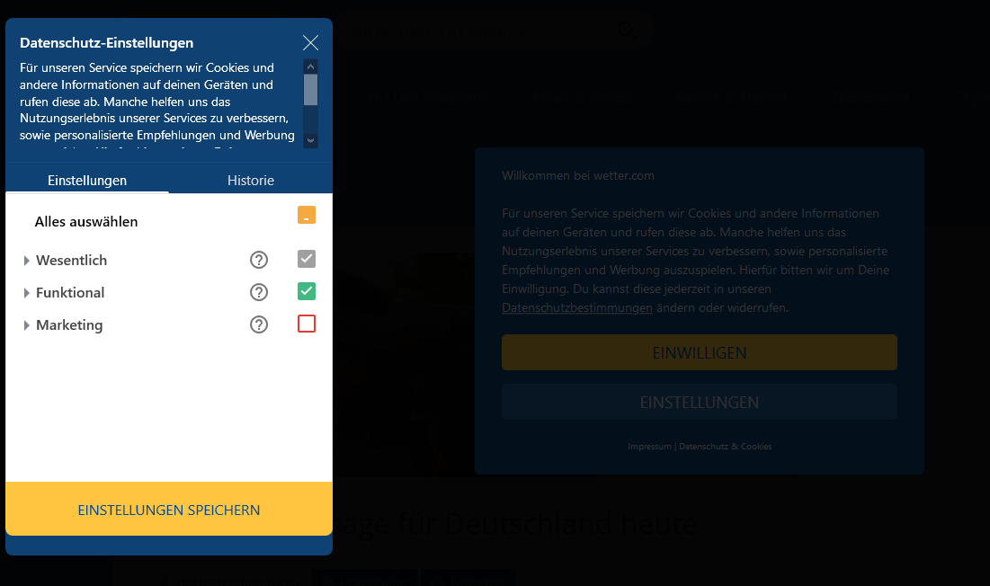

  • Zitronella habe die Cookies gelöscht und die Seite neu geladen aber danach habe ich eingewillig, danach hatte den von dir wieder rein gesetzt, es hat wurde trotzdem die orte nicht angezeigt.

  • Wie mache ich es eine Blockade aufheben?.
    Wenn ich den Haken I don't care about cookies raus nehme dann klappt es mit den Angezeigten Orten, umgekehrt nicht wenn in rei setze.
