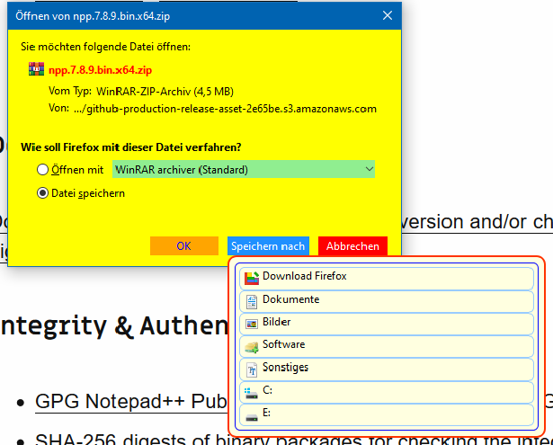

    ich brauche bitte wieder deine Hilfe. In dem Script habe ich diesen Eintrag stehen:
    var css = `
            menupopup{
            background: lightyellow !important;}
    Das ändert auch den sonst grauen Hintergrund in die gewünschte Farbe. Der Nachteil, es wirkt auch auf alle anderen Popup-Menüs. Kann das abgeändert werden?
    Dann noch zu der Schrift im Popup, wie bekomme ich die größer und weiter nach rechts, hast du eine Idee?
    Grüße vom FuchsFan

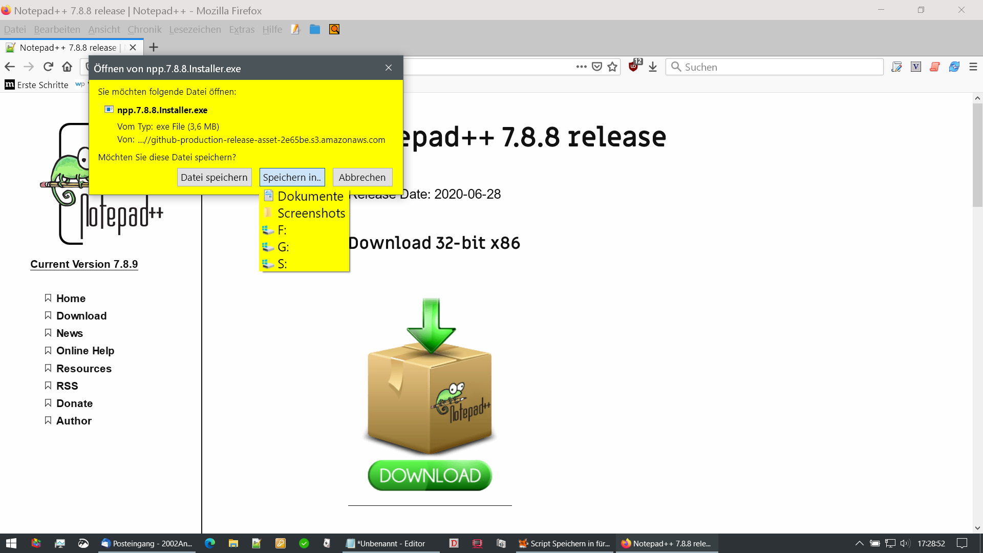

  • Teste bitte:
    #unknownContentType {
      background: yellow !important;
    hbox.dialog-button-box button.dialog-button menupopup menuitem.menuitem-iconic label.menu-iconic-text {
      font-size: 20px !important;
    Evtl. kannst du das ja gleich in das Script einarbeiten.
    Das Script dazu:
