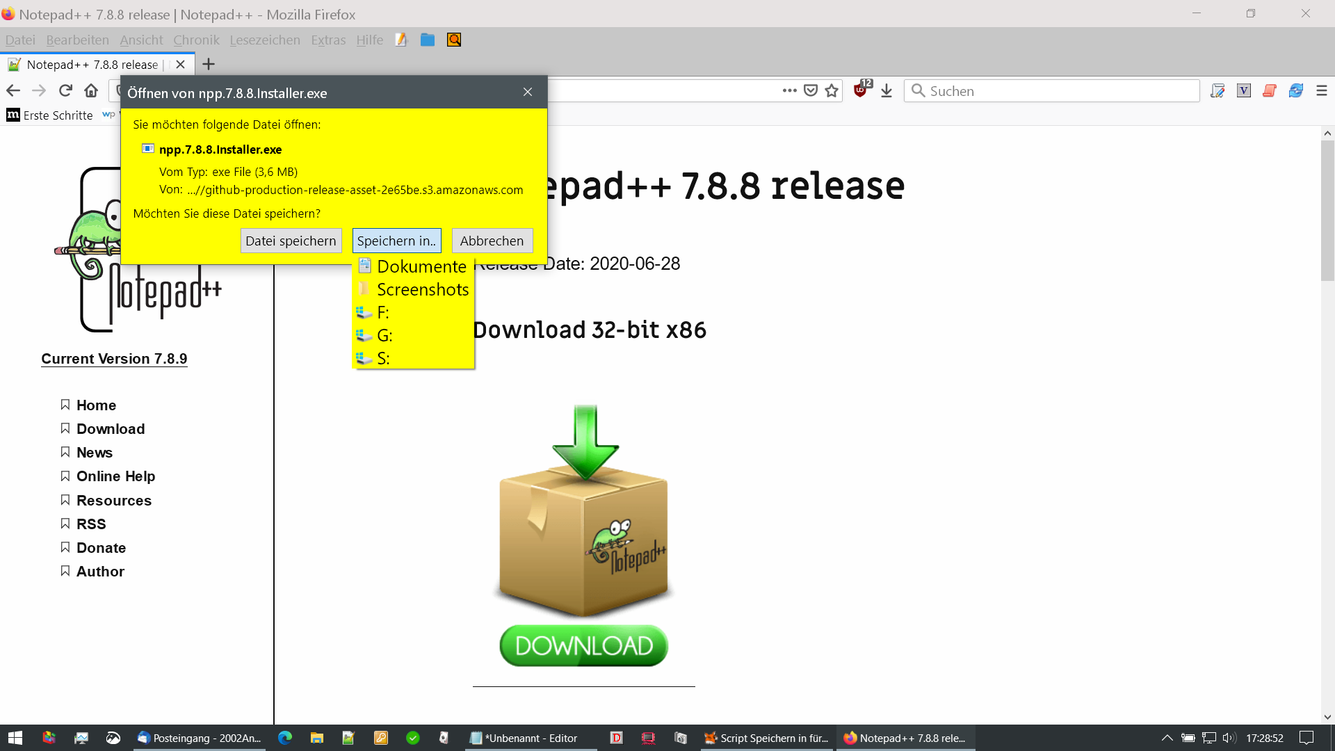

Script Speichern in für Fx 78 wieder anpassen
  • Aber das werde ich wohl nicht mehr raus bekommen.
    Doch, das werde ich.:thumbup:
    Der Übeltäter befindet sich im Profilordner und heißt handlers.json. Der funktionierende Code hat einen anderen Inhalt. Für alle hier die richtige Datei. Entpacken und in den Profilordner einfügen (ersetzen).
    Edit:
    Datei entfernt, siehe folgenden Beitrag.
    Grüße vom FuchsFan
    2 Mal editiert, zuletzt von FuchsFan (20. Juli 2020 um 18:42)
  • Davon rate ich dringend ab, denn meine Datei ist z.B. rund doppelt so groß wie deine.
    Gut, Andreas, das habe ich vernommen. Es gab bei mir keine Schwierigkeiten, aber ich nehme dann die Datei wieder raus.
    Der Fehler wird aber durch diese Datei produziert, wie bekommen wir raus, was darin es verursacht?
    Grüße vom FuchsFan
  • Evtl. findest du damit den Unterschied.
    Ja, da gibt es Unterschiede in der handlers.json. In der Datei gibt es für bestimmte Dateien einen String, z.B. für PDF:
    {"application/pdf":{"action":0,"extensions":["pdf"],"ask":true}.
    Hinter "action" muss eine Null stehen, damit die Datei nach dem Download nicht automatisch geöffnet wird. Steht dort eine Zwei, dann werden sie geöffnet, was bisher das Problem war.

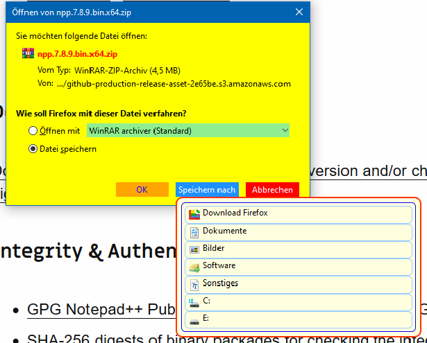

    ich brauche bitte wieder deine Hilfe. In dem Script habe ich diesen Eintrag stehen:
    var css = `
            menupopup{
            background: lightyellow !important;}
    Das ändert auch den sonst grauen Hintergrund in die gewünschte Farbe. Der Nachteil, es wirkt auch auf alle anderen Popup-Menüs. Kann das abgeändert werden?
    Dann noch zu der Schrift im Popup, wie bekomme ich die größer und weiter nach rechts, hast du eine Idee?
    Grüße vom FuchsFan
  • Teste bitte:
    #unknownContentType {
      background: yellow !important;
    hbox.dialog-button-box button.dialog-button menupopup menuitem.menuitem-iconic label.menu-iconic-text {
      font-size: 20px !important;
    Evtl. kannst du das ja gleich in das Script einarbeiten.

    Nun habe ich eine Weile getestet, wie sich das mit der handlers.json und dem Script verhält. Die Dateien (Endungen), die in handlers.json nicht hinterlegt sind, werden dann immer nach dem Download automatisch geöffnet. Deswegen habe ich dann nachträglich einige Einträge vorgenommen, dann funktioniert es wieder. Z.B. diese:
    "image/png":{"action":0,"ask":true,"extensions":["png"]},
    "image/bmp":{"action":0,"ask":true,"extensions":["bmp"]},
    "application/cab":{"action":0,"ask":true,"extensions":["cab"]},
    Du meintest ja, dass deine Datei fast doppelt so groß ist, sind darin in der gezeigten Form noch Einträge für Datei-Endungen, die du mir dann überlassen würdest.
