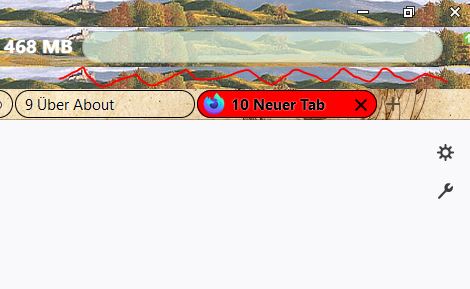

  • Ab Firefox 86 sind bei about:profiling ganz unten zwei neue Schaltflächen:
    Danke, Endor, das passt. :thumbup: :)
    Im Nightly haben die Button andere Namen, da passte es dann nicht mehr so ganz. Dazu habe ich dann Zeile 3 auf 230px gesetzt, und in Zeile 32 auf 310px, dann passt es auch dort.
    Grüße vom FuchsFan

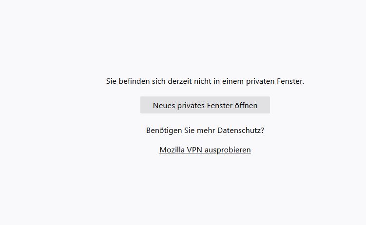

  • für about:privatebrowsing
    sollte der hier eigentlich funktionieren:
    Symbol:
    about:logins
    da sagt mir dein Bild leider nichts.
    Bitte erkläre mir was da sein soll.
