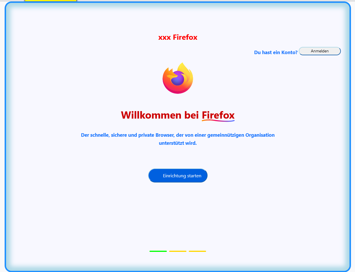

Habe eben einen schnellen Blick drauf geworfen...
Was mir aufgefallen ist: Der Schriftzug "Endors Firefox" ist auf den Seiten 2+3 nach oben verschoben - da müßte noch nachgebessert werden.
Ansonsten: Tolle Basis zum Umbauen auf mein Design. Danke dafür!

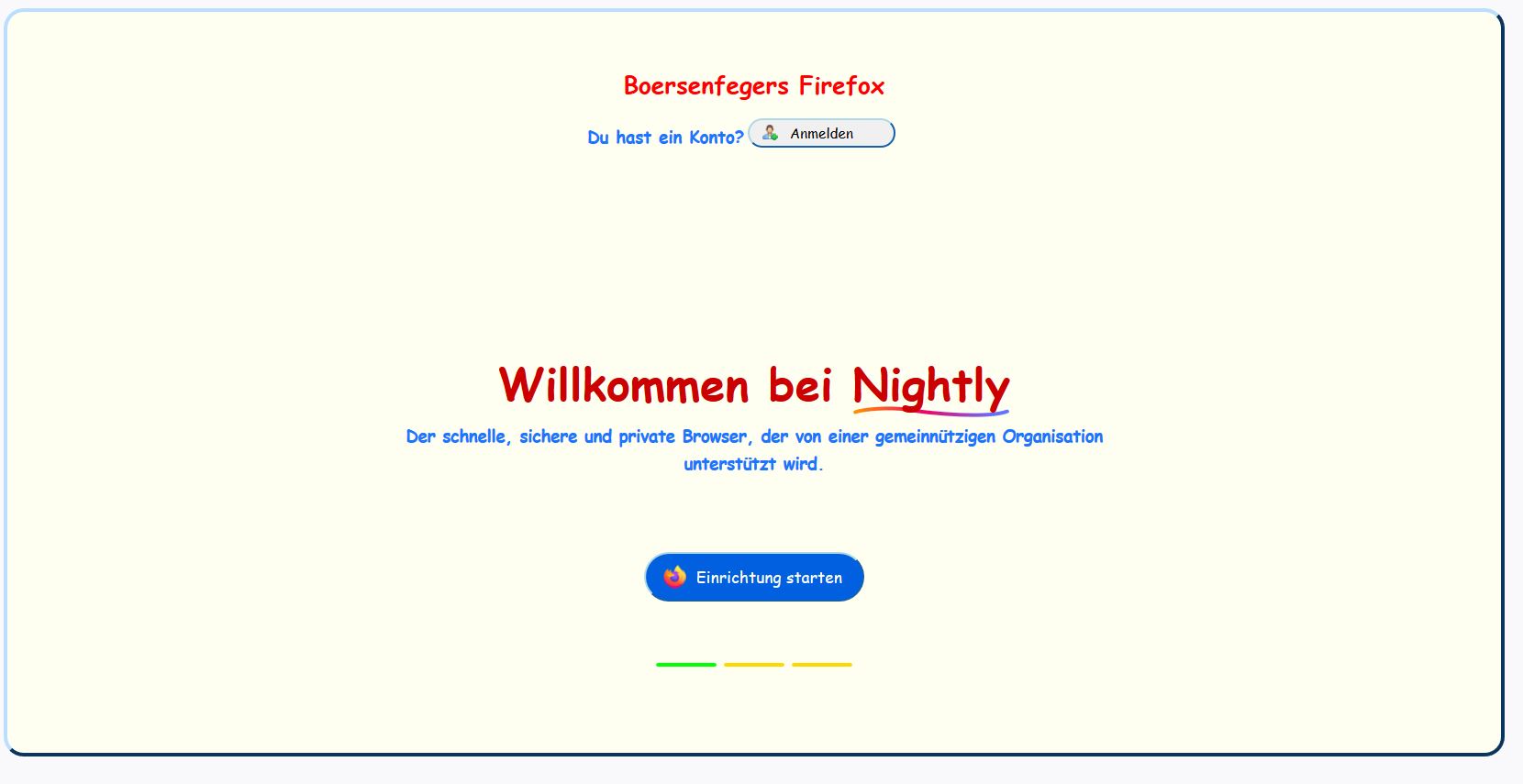

Eben mal getestet im Nightly.
Sollte auch dort funktionieren.
Breite musst Du für Dich dann noch anpassen.

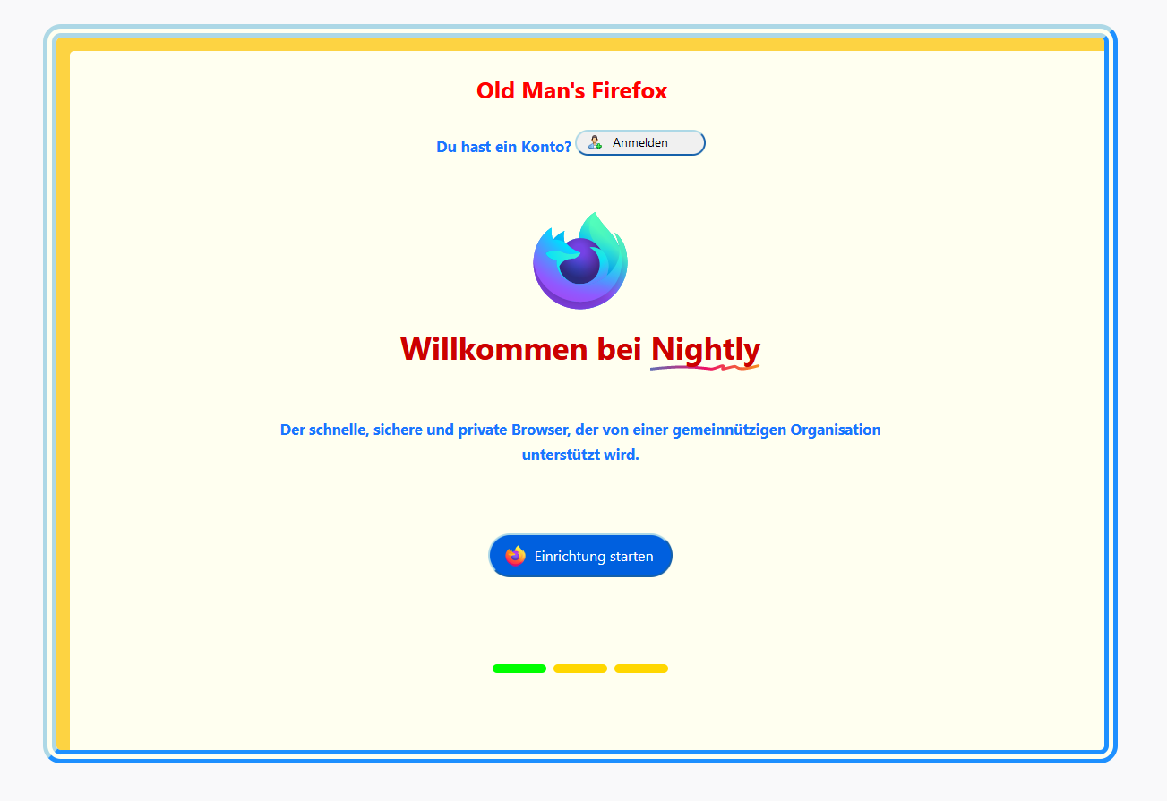

Hallo zusammen.
Mein CSS Code für about:welcome hat einen Fehler, habe ich eben erst
festgestellt und ich weiß nicht wie beheben.

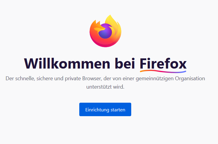

Im Original wird das Firefox Logo angezeigt.
Mit meinem obigen CSS Code aber nicht mehr. Im Moment verstehe ich noch nicht
wieso das so ist. Habt Ihr da eine Idee?
So sieht es im Original aus:
Eine besondere Idee habe ich auch nicht, aber eventuell hilft dir das erst mal weiter. Ich stelle dir mal den Block rein, den ich auf die Schnelle verändert habe. Damit sieht es dann so aus:
.screen{
margin-top: 15px !important;
margin-left: 110px !important;
max-width: 1200px !important; /* Breite der Box */
border: 5px solid dodgerblue! important;
border-radius:24px !important;
padding: -60px -60px !important;
background: #f8f8ff !important;
box-shadow: inset 0 0 15px 15px lightblue !important; /* innerer Schatten */
}Dein Block war ein Volltreffer.
Jetzt habe ich das Logo auch.
Muss nur noch ein paar Sachen anpassen.
Vielen vielen Dank!!
Ja, Endor, der Übeltäter dabei ist align-items: center !important;.
Padding Werte dürfen nicht negativ sein, also nicht mit einem - Zeichen.
Gut zu wissen, Andreas. Danke!

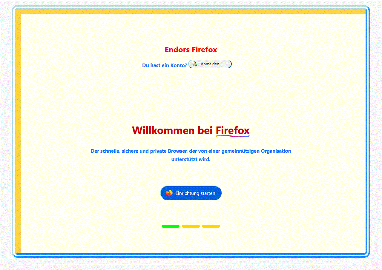

So hier die neue Version.
Den Schriftzug "Endors Firefox" habe ich jetzt festgenagelt, der hüpft nicht mehr rauf oder runter.

}Es kann sein, dass ihr da noch was anpassen müsst:
bei diesen beiden Absätzen bei left eventuell den Wert höher setzen
damit es passt.
[class="secondary-cta top"]{
position:absolute !important;
top: 130px !important;
left: 570px !important;}
.screen:before {
top: 70px !important;
left: 650px !important;
content: "Endors Firefox";
font-weight:bold !important;
font-size: 26px !important;
color:red !important; }Mfg.
Endor habe ich jetzt festgenagelt, der hüpft nicht mehr rauf oder runter.
 :wink:
:wink:
Danke, auch Nightly hat jetzt ein Gesicht

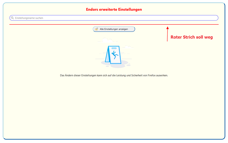

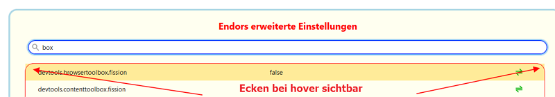

Hallo zusammen.
Hätte da auch einen neuen:
about:config
Anpassung für Warnungsseite die zuerst kommt und weitere Seiten.
CSS Code
/*  AGENT_SHEET   */
    @namespace url(http://www.w3.org/1999/xhtml);
    @-moz-document url-prefix(about:config){
    html {
    background: #ffffff !important;
    margin-top: 70px !important;}

Habe aber noch ein kleines Problem damit:
Habe keinen Weg gefunden diesen roten Strich zu entfernen, ohne bei der Tabelle auch den
oberen Strich zu entfernen, was ich ja nicht will.

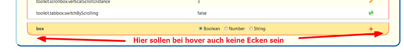

Hier wie im Bild steht, sieht man bei hover die Ecken, was eigentlich nicht sein sollte.
Auch da habe ich bis jetzt keinen Weg gefunden.
