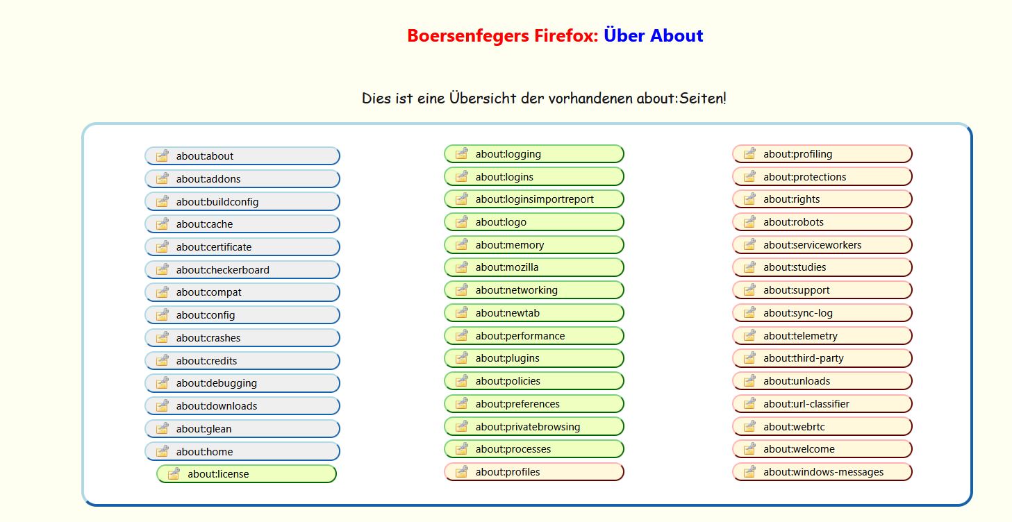

  • Spielt das eine Rolle, ob ich unter #identity-box in chrome://browser/content/browser.xhtml wurschtele oder dort? "Browserwerkzeuge" ist gleich.
    ::before ::after base64 wurde schon alles genannt.
    Allerdings hat das nichts mit den about-Seiten zu tun.
  • Der fügt auf der Seite "about:about" einen zusätzlichen Text ein.
    Guckst du Thementitel:
    Die URL-Eingabe ist ne ganz andere Baustelle, und vor allem ne andere Datei. Was Dingens da zeigt hat mit anderen Symbolen, farbig etc, nichts zu tun.
    Bsp zur URL
    #identity-icon-label[value="Firefox"] {display:none!important;} (userChrome.css)
    Die eigentliche Arbeit dahinter ist die, den richtigen Identifier zu finden.
    Oder für about:robots -> #identity-box.localResource
    about:addons -> #identity-box.chromeUI
    heise.de-> #identity-box.verifiedDomain

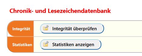

  • FuchsFan
    about:support
    die neuen Schaltflächen CSS Code:
    about:studies Schaltfläche ist bei mir schon
    gemacht und mit Symbol versehen gewesen.
    Für alle Fälle ist der Code oben dabei.

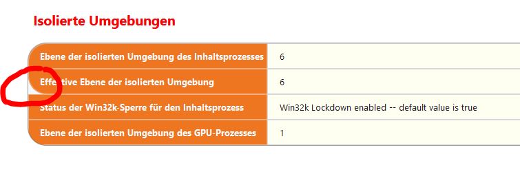

  • Boersenfeger
    Code für Schaltfläche kommt gleich.
    Bei 2. ist etwas zu viel im CSS Code von about:support.
    Melde mich.
    about:third-party
    zu 2.
    Such in Deinem CSS Code mal nach diesem Eintrag:
    #sandbox-tbody > tr:nth-child(2) > th:nth-child(1)
    wenn vorhanden, dann entfernen.
    Wie sieht es rechts daneben aus ist da alles richtig?
    3 Mal editiert, zuletzt von Endor (13. Februar 2023 um 14:19) aus folgendem Grund: Ein Beitrag von Endor mit diesem Beitrag zusammengefügt.
  • Hast Du diesen Eintrag entfernt?
    und diesen auch entfernen, wenn vorhanden.
    #sandbox-tbody > tr:nth-child(2) > td:nth-child(2)
    Einmal editiert, zuletzt von Endor (13. Februar 2023 um 15:06) aus folgendem Grund: Ein Beitrag von Endor mit diesem Beitrag zusammengefügt.

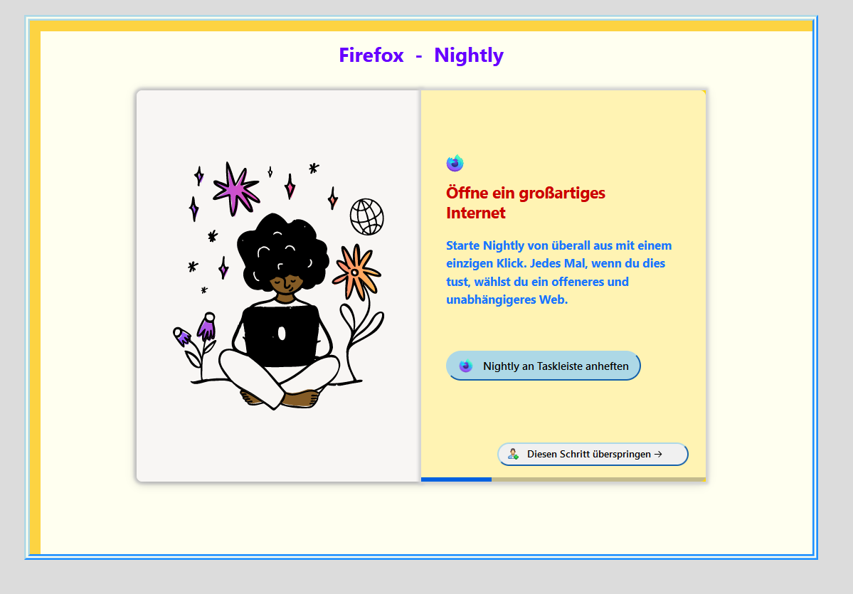

  • FuchsFan
    about:welcome müsste wieder passen:
