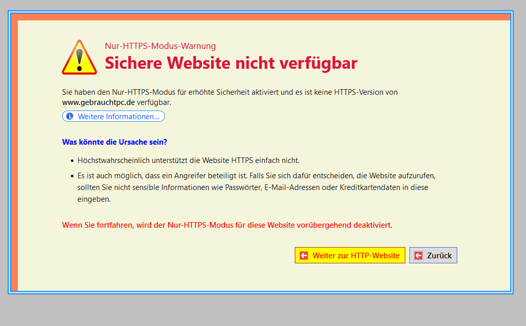

  • Hätte da noch ein kleines Problem!
    OK, so klein ist es dann doch wieder nicht :!:
    Bei einer "Unsicheren" Verbindung:
    Es fehlt der Text zwischen dem "Schloss" und dem Icon.
    Wie man hier in der markierten Zeile erkennen kann, steht recht am Ende value="" und
    dann zum Schluss collapsed="true"
    Wenn ich nun value="Test"  ändere und collapsed="true" komplett lösche,
    erscheint Test zwischen den Symbolen.
    Wie bekomme ich das dauerhaft "gespeichert"?
    Nachtrag!
    In diesem Zusammenhang könnte dieses Bild wichtig sein.
    Mit <3lichem Gruß
    Mira
    Einmal editiert, zuletzt von Mira_Belle ()
  • Es hat mir keine Ruhe gelassen!
    Habe "mein/e" Problem/e aber lösen können.
    Wichtig!
        #faviconid {
            -moz-box-ordinal-group: 2 !important;
    Damit der eingefügte Text auch an der "richtigen" Stelle erscheint!
    Hat etwas gedauert, bis ich DAS geschnallt hatte.
    Nun erschien der Text aber immer, so lange wie eine Seite noch geladen und im Aufbau war.
    Auch das konnte ich lösen.
    Nicht #identity-box.notSecure box#identity-icon-box.identity-box-button::after
    sondern #identity-box[pageproxystate="valid"].notSecure box#identity-icon-box.identity-box-button::after
    brachte den Erfolg.
    Nun ist/war der Abstand vom Text zu dem davor stehenden Symbol doch recht knapp.
    Irgendwie bin ich auf folgende Lösung gekommen:
        [collapsed="true"] {
            visibility: visible !important;
    Habe ich etwas vergessen?
    Ach, nun hier präsentiere ich "meinen", hoffentlich fertigen, Code:
    Mit <3lichem Gruß
    Mira
