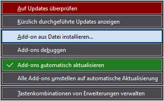

  • Brauche noch einmal Hilfe:
    Wie lautet der Code, um das :hover der Elemente im drop-down menü rechts oben im Kasten der einzelnen Erweiterungen (u.a. "Auf Updates prüfen") anzusprechen?
  • Nur ich finde nichts funktionierendes für :hover der einzelnen Einträge.
    Teste bitte das ↓.
    addon-options > panel-list > panel-item:hover,
    plugin-options > panel-list > panel-item:hover {
    fill: #000 !important;
    background-color: #D1E2F2 !important;
    color: #000 !important;

    Danke. Hat nicht 100% funktioniert, war aber eine große Hilfe.
    Hier die (bei mir) funktionierende Lösung:
    fill: #9c1818 !important;
    --in-content-button-background-hover: #ffd700 !important;
    --in-content-button-text-color-hover: #9c1818 !important;
  • Beim Hovern wird die ganze Zeile "markiert",
    ist es möglich links, wie rechts einen Abstand zum Rand hinzuzaubern
    und die Ecken dann noch abzurunden?

  • Hier die (bei mir) funktionierende Lösung:
    Die beiden --in-content-button-Einträge können wiederum bei mir nicht funktionieren, das ist per :root-Eintrag auf unset gesetzt, das hatte ohne diesen :root-Eintrag bei mir einen sehr merkwürdigen Effekt.
    Da kann man genau sehen, dass in der ganze Zeile der Hintergrund eingefärbt wird.
    Natürlich, denn die ganze Zeile ist das panel-item, in dem Fall müsstest Du mit margin-left und margin-right arbeiten, aber eben nicht nur bei dem Eintrag fürs hovern.

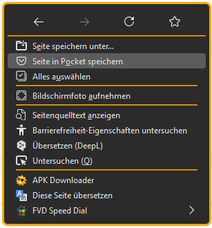

    Bei mir sieht die panellist übrigens so ↓ aus.
    Es grüßt,
    Ralf

  • Teste bitte:
  • Da kann man genau sehen, dass in der ganze Zeile der Hintergrund eingefärbt wird.
    D.h. ich müsste erst das "Menü" verbreitern,
    um dann links wie rechts das panel-item jeweils um ca. 5px einzuschränken.
    UND um einen Radius hinzuzuzaubern? :/

  • Welch schwierige Geburt!
    Nun klappt es aber, so wie von mir gewünscht.
    Danke für die Zaunlatte, Dharkness.
    Danke für den Code, grisu2099.
    Danke 2002Andreas für Deinen Code.
    Alles zusammen ergibt folgenden funktionierenden Code:
