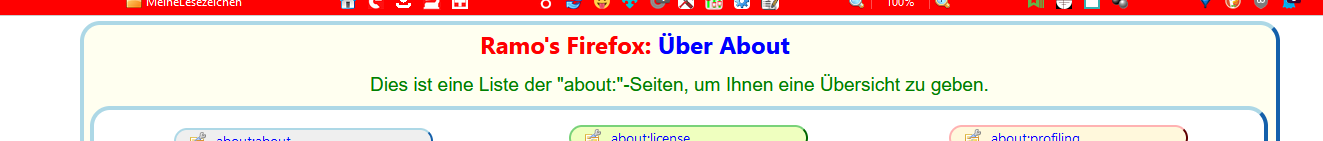

  • Zuerst ein Dankeschön an alle Beteiligten.

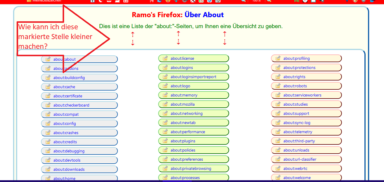

    Nachdem einige Änderungen vorgenommen habe möchte ich den auf dem Bild markierten Abstand verkleinern.
    Habe selber einiges versucht, aber ohne Erfolg. Nun bitte ich um Hilfe.
    Besten Dank.

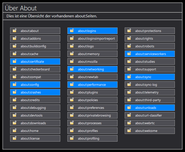

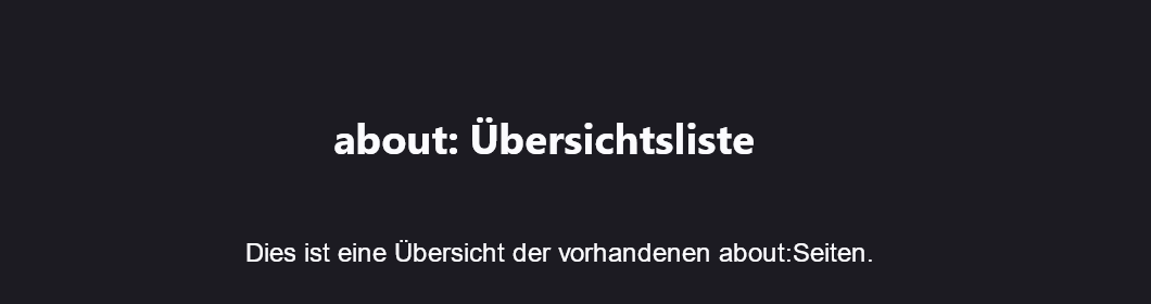

  • Ich habe den Text oben etwas verkürzt.
    Ich habe das so ↓ umgebaut.
    div.container > p:nth-child(2) > em:nth-child(1) {
        display: none !important
    div.container > p:nth-child(2)::after {
        content: "Dies ist eine Übersicht der vorhandenen about:Seiten."!important;
        font-style: normal !important;
        font-size: 16px !important;
        margin-left: 10px !important;
    Das ↓ ist dann das Ergebnis.
    Es grüßt,
    Ralf

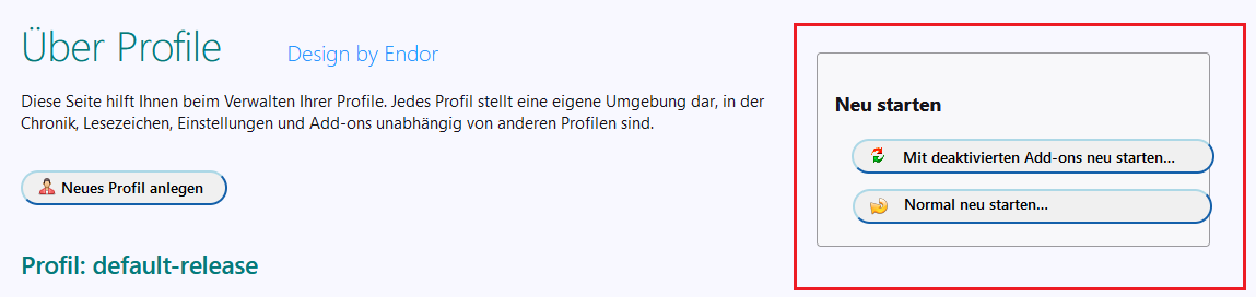

  • Danke euch.
    Und wie kann ich noch diese 2 Stellen kleiner machen? :)
    Hab wieder selber versucht und nicht hingekriegt.. :(

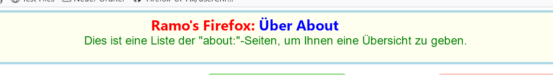

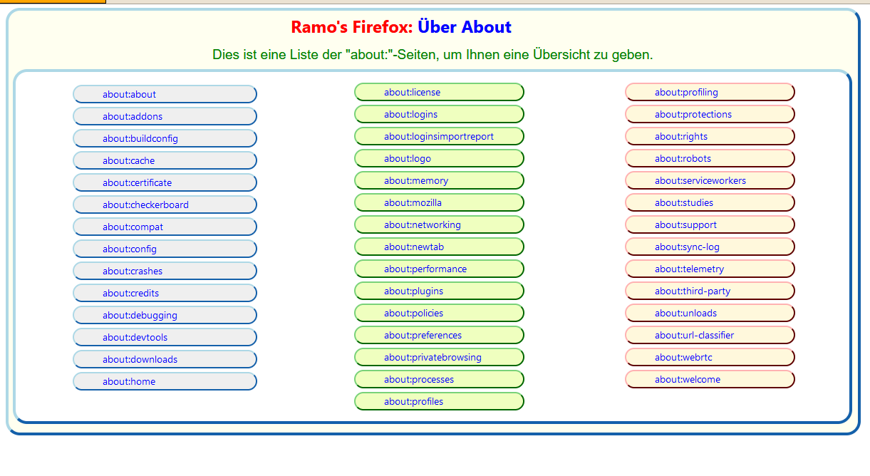

  • Danke dort hat es geklappt aber das hat dazugefügt, dass diese Stelle zwischen den 2 blauen Ränder grösser wurde. :) hatte den vorher kleiner. :)

  • Nein eigentlich bin ich ein Stuurkopf der nicht schnell aufgibt, aber habe lange getestet.
    Dann wohl doch überhastet. Hat Andreas doch recht? ;)
    So dann probiere mal bitte, sieht dann so aus mit deinem Code:
    Grüße vom FuchsFan

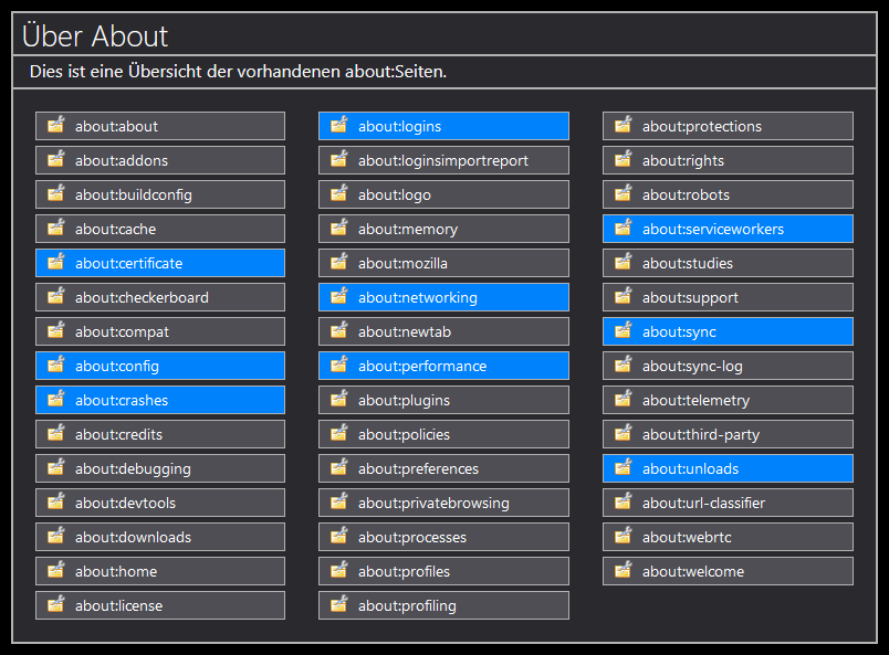

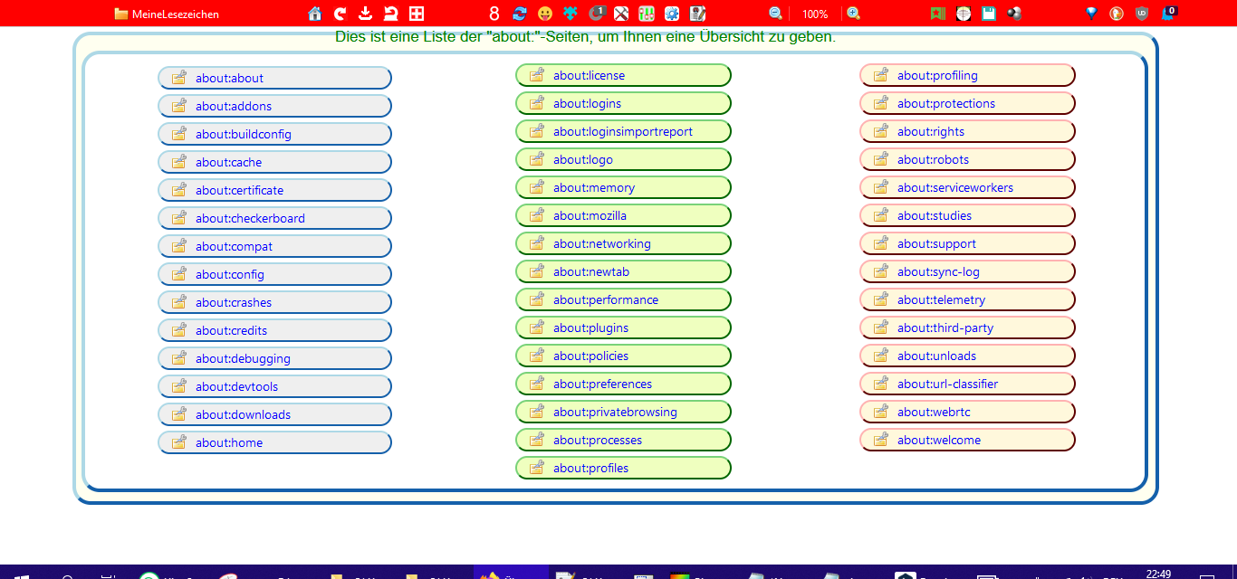

  • Ich musste in Zeile 40 den Wert von 600 auf 500 ändern für diese Ansicht:

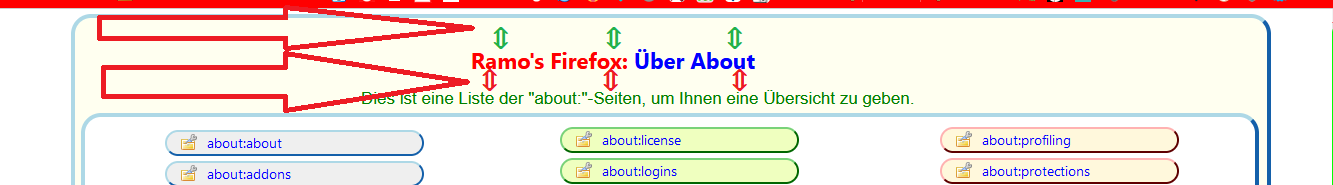

    Kann ich fragen was du bei dieser Code neu gemacht hast? Ich will den Abstand zwischen dem Obersten Titel und dem Text kleiner machen. Und den untersten Abstand zwischen den 2 Ränder auch noch. :)

  • 2002Andreas wenn ich mit dieser Code diesen Wert auf 500 setze, siehts wie das Bild aus.
    und hier die Code.
    Habs auch mit 550 getestet.. nicht viel besser..
    wenn 600 habe dort, ist der obere Teil gut.
    nur der untere Teil hat einen grossen Abstand.

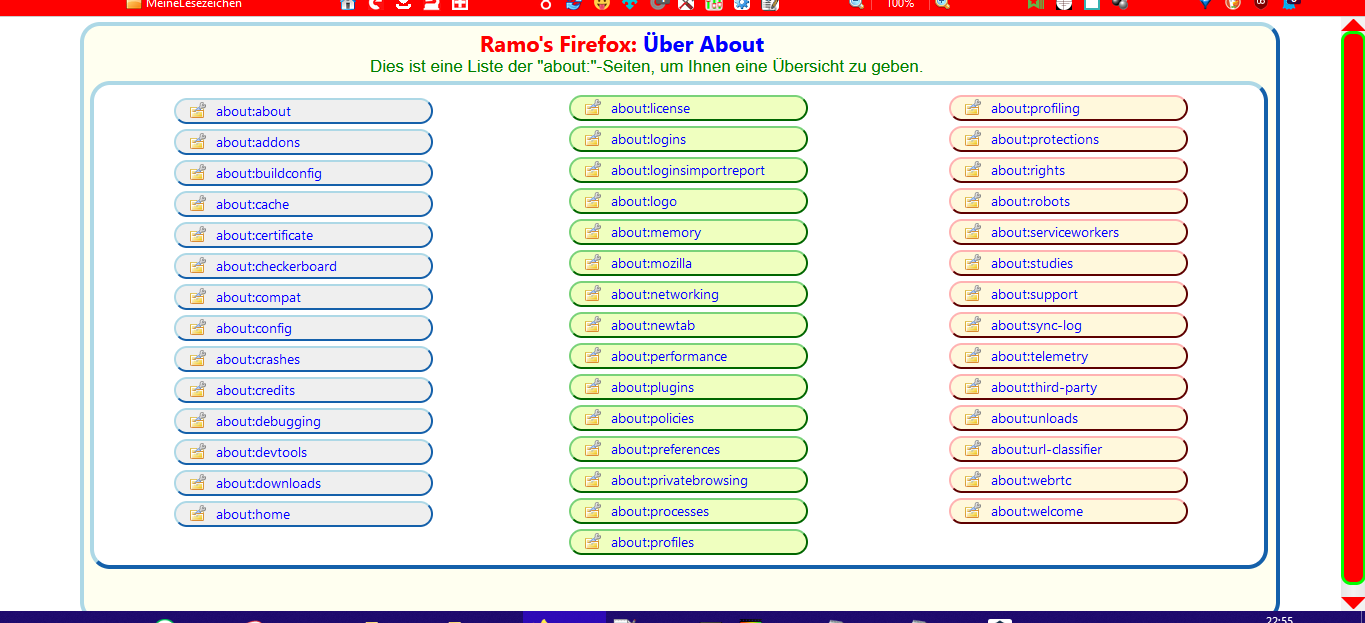

    Bei deinem Code oben sieht das so aus.
    Da wird der untere Abstand kleiner aber der Abstand oben wird grösser.

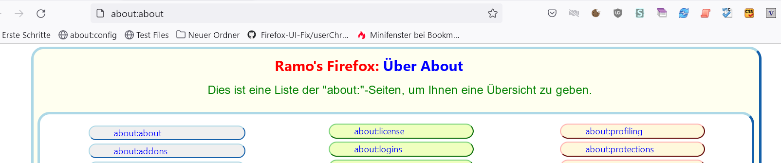

  • Hm,
    ich frage mich gerade, warum in dem ↓ Abschnitt überhaupt ein Wert für die Höhe gesetzt wird, in meinem CSS für about:about gibt es keine Höhenanpassung.
    Hier mal mein CSS für about:about.

  • in dem ↓ Abschnitt überhaupt ein Wert für die Höhe gesetzt wird,
    Weil es der Coder so gemacht hat. :)
    Hast du auch ein Bild wie es aussieht? :)
