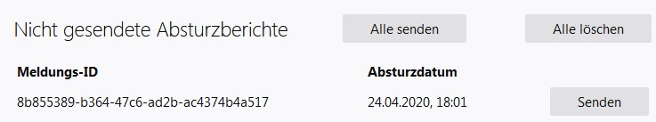

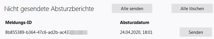

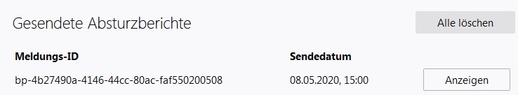

    Einsehen kann man die gesendeten Reports und die stehen unter der Liste der nicht gesendeten.
    Da sehe ich einiges rot markiert.
    3 Mal editiert, zuletzt von 0815_Max (8. Mai 2020 um 15:26) aus folgendem Grund: Ein Beitrag von 0815_Max mit diesem Beitrag zusammengefügt.
  • Edit 2:

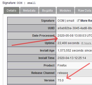

    Mich wundert:
    - Der Report ist vom 8.5.

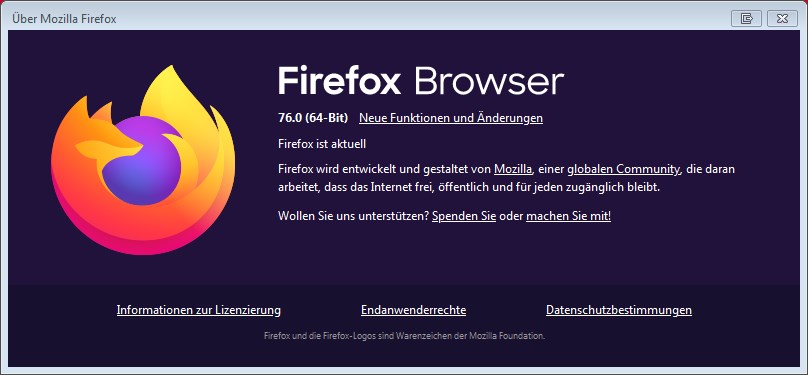

    - es wird FF75 als installierte Version angegeben
    - FF76 ist aber installiert:
    Reportauszug:
    Da kann man ja sein ganzes Leben hoch laden : )

    Die Crashes, die durch die PW-Eingabe verursacht werden, werden unter about:crashes nicht registriert. Das was ich rein kopiert hatte stamm aus einem alten Report.

  • Die Crashes, die durch die PW-Eingabe verursacht werden, werden unter about:crashes nicht registriert
    Kann nicht sein, weil du sonst nicht hättest:
    Reportauszug

    .DeJaVu :
    Der Auszug stammt aus einem Report, der am 8.5. versendet, aber wohl schon vor 7 Tagen erzeugt wurde.
    Auch in dem von madperson verlinkten Thread wird mitgeteilt, dass keine Reports erzeugt werden.

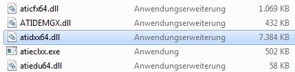

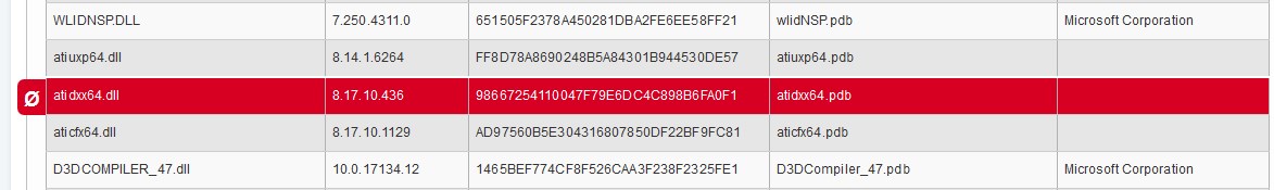

    In den Crash-Reports wird angezeigt, dass die Datei „ atidxx64.dll “ fehlt, wenn ich es richtig interpretiert habe.
    Die Datei gehört zum Grafikkartentreiber und ist unter System32 vorhanden.
    Die gekennzeichnete Datei ist unter System32 vorhanden:
    Der Report stammt aber noch von FF75.

  • In den Crash-Reports wird angezeigt, dass die Datei „ atidxx64.dll “ fehlt, wenn ich es richtig interpretiert habe.
    Nein, die Datei fehlt nicht auf deinem System. Ansonsten könnte die Datei dort ja nicht genannt stehen.

  • Der Grafikkartentreiber ist von 2013 und wie vermutet eine Sicherheitssoftware -> Comodo.
    a) Treiber aktualisieren, aber da dürfte Ende sein seit 2013
    https://www.amd.com/de/support/gra…-radeon-hd-4200
    b) Comodo deinstallieren
    Es würde mich nicht wundern, wenn Comodo mit seiner dummen Sandbox dazwischenhaut.

    Ich habe oben den letzten Absturzbericht verlinkt, den es gibt.
    Das ist dieser:
    Weiterhin gibt es noch wesentlich ältere, nicht gesendete Absturzberichte:
    Bei den Abstürzen, die durch die Windows-PW-Eingabe ausgelöst werden, wird kein Absturzbericht erzeugt.
    Es wurde doch gesagt, dass ich dann den letzten vorhandenen verlinken soll.
    In dem von madperson verlinkten Thread wird ebenfalls mitgeteilt, dass bei einem anderen User ebenfalls kein Absturzbericht erzeugt wird (Nach Absturz bei Windows-PW-Eingabe).

    mir ist klar, dass der Bericht von Firefox 75 stammt.
    Die Crashes unter Firefox 76 erzeugen keinen Absturzbericht, genauso wie bei dem User in dem oben verlinkten Thread.
