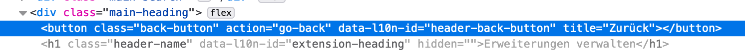

Danke, Sören, also .back-button, das funktioniert dann.
Der Zurück-Button im Addon-Manager verweigert seine Arbeit, heißt bestimmt nicht mehr go-back im Nightly.
Doch, wenn ich die richtige Schaltfläche im Visier habe. Der Selektor ist nur jetzt eine Klasse und keine ID, also jetzt: .back-button

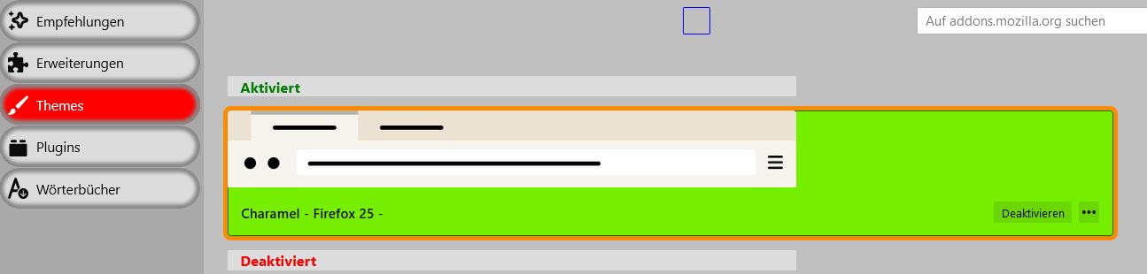

Hallo, Andreas, ich habe mal den Code von hier RE: Nightly 76 Add-on Manager anpassen übernommen, der nicht mehr voll wirksam ist. Der Hintergrund wird nicht vollständig ausgefüllt, was fehlt da ?
aber ich denke mal du meinst mich
Aber genau, Andreas, dich meine ich.
Dann muss ich mal auf die Suche gehen, wieso es im 76 nicht funktioniert, oder kannst du da auch noch mal testen.
Fx 76
Danke, Andreas, im Nightly funktioniert der Code auch hier. Dann stimmt da im Testfox 76 was nicht.

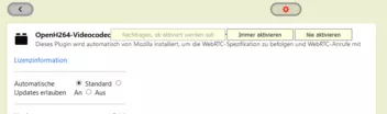

Gehe ich bei einem Plugin auf Verwaten, so öffnet sich dann das Fenster, in dem dann der Eintrag wieder vorhanden ist. Hast du noch einen Code dazu ?
Teste bitte mal:
CSS/* Unter Plugins - Nachfragen ob aktiviert werden soll - entfernt */ .card > plugin-options:nth-child(4) > panel-list:nth-child(1) > panel-item:nth-child(1), #main > div:nth-child(1) > addon-list:nth-child(1) > section:nth-child(2) > addon-card:nth-child(2) > div:nth-child(1) > plugin-options:nth-child(4) > panel-list:nth-child(1) > panel-item:nth-child(1), #main > div:nth-child(1) > addon-list:nth-child(1) > section:nth-child(2) > addon-card:nth-child(3) > div:nth-child(1) > plugin-options:nth-child(4) > panel-list:nth-child(1) > panel-item:nth-child(1) { display: none !important; }

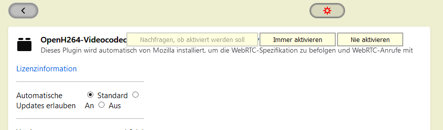

Danke, Andreas, perfekt.
Teste bitte mal:
Nun fällt mir dazu noch was auf, wie bekomme ich das Fenster unter Verwalten (Plugins) weiter nach rechts ausgedehnt?
