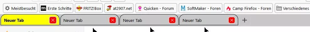

    habe mir mal den Code aus #4 angesehen und ausprobiert, für meine Zwecke noch meinen Code "Tabs rund und farbig" zusätzlich genommen.
    Sieht so aus:
    Habe ebenfalls das Original (ohne Code Farbige Tabs) ausprobiert. Auch dann werden nach Neustart 4 Tabs (gleichzeitig) aufgerufen.
    Ist das gewollt?
    Kommando zurück: habe immer Neustart mit Cacheleerung betätigt. Das war wohl der Fehler.
    Kompletten Neustart ausgeführt >> Fehler wurde beseitigt! :( Man lernt wohl immer dazu - aber nie aus!!
