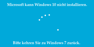

    Nach der erfreulichen Information wollte ich es gleich mal testen mit dem schicken Betriebssystem.
    Leider ständig die folgende Fehlermeldung:

  • Boersenfeger - du glaubst auch jeden Mist, oder? ;)
    Das Bild ist ein Fake und unterstreicht nur nochmal seine Aussage, dass er kein Windows 10 haben will weiter vorn. Dito mit dem Startsound. Eigentlich hat er dich ab der #25 nur noch verarscht.
    Mir persönlich ist das egal, der erste Patchday nach EOS ist vorbei und Windows 7 ist leer ausgegangen, und damit wäre der Drops gelutscht. Manch einer will eben keine Hilfe.
