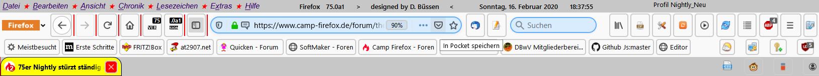

    Nach Update und Neustart mit Original-Profil sah mein Nightly so aus:
    Das hat mich irritiert und zur voreiligen irrigen obigen Annahme verleitet - alles sei wie vorher!
    Werde jetzt nach und nach wieder die Änderungen reaktivieren!
