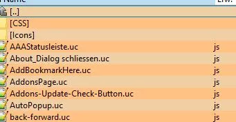

  • Ich nutze ein Script um die CSS-Dateien zu nutzen..
    ohne Importschreibereien in den Dateien..
    Macht den Chromeordner auch schlanker: :)
    Alle css.-Dateien befinden sich im Ordner CSS, ohne Trennung von userChrome- oder userContent-Zugehörigkeiten
    Dann kannst du auch gar nicht mitreden. Du warst gar nicht betroffen. Und kennst weder das Problem richtig, noch die Ursache.

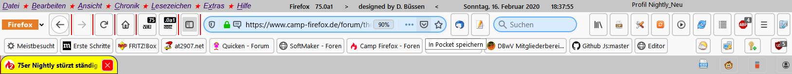

    Das war heute mein Problem auf dem PC. Habe Nightly ganz normal gestartet, im Hintergrund wurde das Update wohl eingespielt.
    Da fing mein Dilemma an - kein Neustart mehr möglich.
    Dann (wie im #41beschrieben) den Weg über das Release-Profil genommen ..
    Nach Update und Neustart mit Original-Profil sah mein Nightly so aus:
    Das hat mich irritiert und zur voreiligen irrigen obigen Annahme verleitet - alles sei wie vorher!
    Werde jetzt nach und nach wieder die Änderungen reaktivieren!
