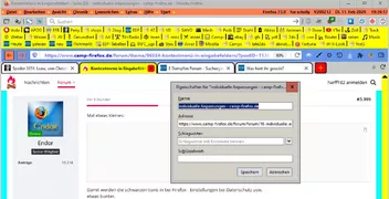

    Hab eben upgedatet und als ich die Url eines Bookmarks aktualisieren wollte, ist mir aufgefallen, daß das "Eigenschaften-Fenster" nicht breit genug für die Adresse ist.
    Beispiel:
    Kann man das Fenster irgendwie schon breiter Öffnen?

  • Von welchem "Eigenschaften-Fenster" redest du?
    Das, was beim Klick auf den Lesezeichen-Stern erscheint, oder das bei Rechtsklick auf das Lesezeichen?

  • Ähhh... welcher "Stern" ?
    Ich geh über ein Bookmark und hol mir dann mit RMB ein PopUp, in dem ich ganz unten "Eigenschaften" anwähle.

    Aber nun zum Eigenschaftsfenster. Aus irgendeinem Grund kann ich das Fenster und seine Elemente nicht mit dem Inspektor auswählen. Hier müsste 2002Andreas helfen. Hilfe! :)
  • Kannst du das Eigenschaften Popup nicht am rechten Rand mit der Maus fassen und breiter ziehen? Bei mir funktioniert das. Allerdings irritiert mich das Aussehen deines Fensters. Das sieht doch nicht wie Win 10 aus.

  • @grisu20099 Und wie bist du an die ID gekommen? Wie gesagt, ich kann nichts auswählen.
  • Über die Browser-Werkzeuge.
    Genau mit denen kann ich aber nicht zugreifen. :(
  • Habe ich doch aktiviert. Es ist nicht so, dass das Popup verschwindet, ich kann es nicht mit dem Inspektor auswählen.
  • Nach dem Öffnen des PopUps in den Werkzeugen rechts auf das Symbol neben den 3 Punkten klicken -> dort den Eintrag mit "bookmarkProperties.xul" auswählen
