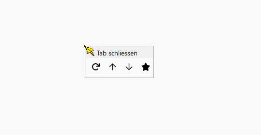

    Seit Windows 10 sieht das Webseiten-Kontextmenü etwas anders aus. Und zwar hat sich bei "Tab schliessen" zwischen dem T und dem a eine vertikale Linie breit gemacht.

    Wie bekomme ich diese Linie weg?

  • Fox2Fox Schau mal in deinen ersten CSS-Code in Zeile 20 - dort fehlt das Semikolon nach !important. Und genau da wird eine Trennlinie ausgeblendet.
  • Ich vermute mal, da werkelt noch ein CSS Code dazwischen, der
    wirkt aber laut Deinem Bild nicht beim Hovern, also darüber fahren.
    Vielleicht hast Du eine Idee welcher CSS Code das Sein kann der im
    Kontextmenü etwas ändert?
  • Schau mal in deinen ersten CSS-Code in Zeile 20 - dort fehlt das Semikolon nach !important. Und genau da wird eine Trennlinie ausgeblendet.
    Habe das Semikolon gesetzt, aber die Trennlinie ist noch da.

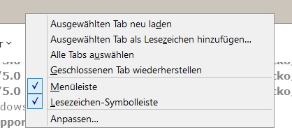

    Jetzt ist mir aufgefallen, dass andere Kontextmenüs auch eine Trennlinie haben.
    Auch hier sind Trennlinien. Könnte es einen Zusammenhang geben?
    LZ-Symbolleiste
    Tab Kontextmenü
    Tableiste Kontextmenü
  • Da hast du auf jeden Fall noch einen CSS-Code.
  • Ich weiß nicht genau, aber bei der Kontextmenu-Rechtsklick.css zum Hauptkontextmenü hat man bei Hover Rahmenangaben. Möglicherweise spielen die hier rein.
