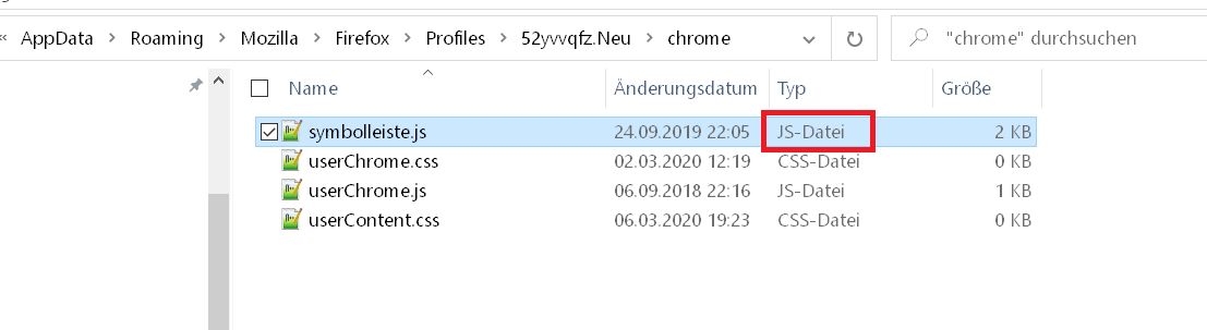

  • symbolleiste.js
    Die Datei sollte die Endung .uc.js haben, also symbolleiste.uc.js, obwohl sie als symbolleiste.js wohl auch funktionieren würde.
  • *ähmmm* *hüstel*
    Da hat wohl copy+paste nicht richtig funktioniert. Nu' ist sie da...

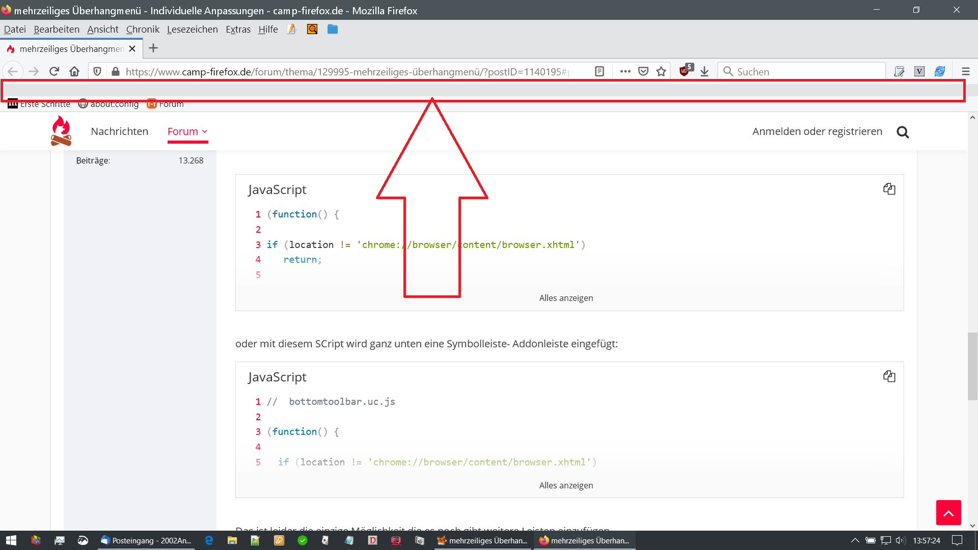

    Anders als in 2002Andreas ' Screenshot ist die Leiste bei mir direkt unter der Navigationsbar, über der FFeigenen Symbolleiste. Das stört mich aber nicht.

  • ist die Leiste bei mir direkt unter der Navigationsbar
    Das ist sie in meinem Screenshot auch.
    Titelleiste
    Menüleiste
    Tableiste
    Navigationsleiste
    Lesezeichensymbolleiste
    Und die zusätzliche ist unter der Navigationsleiste.
