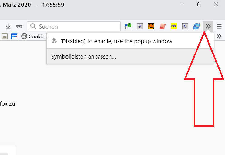

  • So würde ich das Benennen:
    Du bringst da etwas völlig durcheinander.
    Auch rechts neben der Suchleiste ist noch die Navigationsleiste.
    Und die Icons rechts sind auch nicht in einem Überhangmenü.
    Das würde nämlich so ausssehen:
    Alle Symbole die nach Klick auf den >> zu sehen sind, befinden sich im Überhangmenü.
    Das für mich optische Problem bei dir ist, du hast die Symbole deiner Erweiterungen in die Lesezeichensymbolleiste gezogen.
    Und durch die mehrzeilige Leiste wird der linke Teil dann dicker.
    Zieh einfach mal alle Symbole raus in die neue Zeile darüber, und teste es dann.
