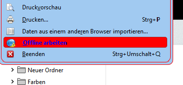

  • Der Eintrag Offline arbeiten ist vom Typ her eine Checkbox.
    Dafür habe ich in meinem Code, da hier nicht benötigt, keinen Hover
    Effekt eingebaut weil da ja der Standard Hover Effekt von Firefox funktioniert.
    Normaler Weise habe ich bei Checkboxen beiden Situationen, true oder false,
    ein eigenes Symbol verpasst, unter Datei aber nicht.
    Hier ein CSS Code für diesen Eintrag für beide Situationen:

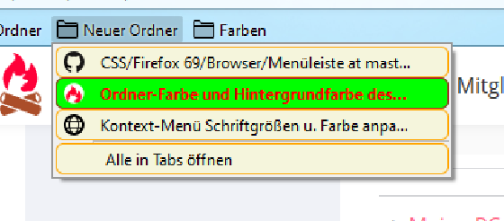

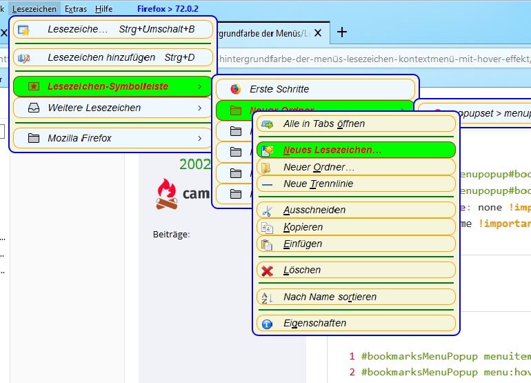

  • Hallo !:)
    Unter Hintergrundfarbe der Menüs/Lesezeichen/Kontextmenü - mit Hover-Effekt hatte ich das Thema schon angesprochen. Nun habe ich eine Variante gefunden, dass das jetzt ganz normal bei Hover angezeigt wird, ohne Flackern, usw. Es muss aber beachtet werden, dass bei Einfügung von Icons , z.B. von Endor, kein Hover-Effekt dabei sein darf.
    Das sieht dann jetzt so aus:
    Um das so hinzubekommen, habe ich die Zeile 9 eingefügt, dann wird auch im Kontext-Menü der Ordner und Lesezeichen der Hover-Effekt fehlerlos dargestellt.
    Jetzt zu meinem Wunsch. Ich bekomme es nicht hin, den richtigen Code einzufügen, dass der Code auch auf die Ordner der Lesezeichenleiste wirkt. Dazu habe ich schon die ID aus deinem Code von gestern genutzt, Andreas, aber es will nicht gelingen. Wie muss die ID richtig lauten ?
    Grüße vom FuchsFan
  • Teste bitte:
    #PlacesToolbarItems toolbarbutton.bookmark-item menupopup :-moz-any(menu,menuitem)[_moz-menuactive="true"] {
        background-color: lime !important;
        border: 1px solid brown !important;  /* Zeilenumrandung */
        font-weight: bold !important;  /* fette Schrift */
        color: red ! important; /* Farbe bei Hover */
