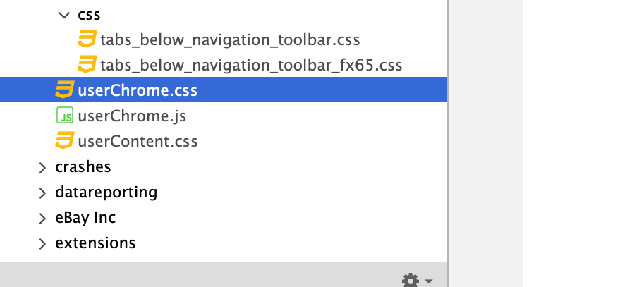

  • Danke für deine Antwort.
    Den Thread habe ich gelesen. Da ich mich jedoch nicht so gut mit diesen Sachen auskenne würde halt gern wissen wo ich diesen Code genau eintrage. Wie Du auf dem angehängten Bild siehst sind ja schon einige css-Dateien in dem Ordner. Kann ich diesen Code aus Beitrag: #27 in eine dieser Datein einfügen? Ich möchte ja nicht das ich dadurch etwas anderes Verändere. Z.B. habe ich an den einzellnen Tabs kein x zum Schließen. Das ist ganz auf der rechten Seite und soll auch so bleiben.
    Firefox 138.0.1 (macOS Sequoia 15.4.1)

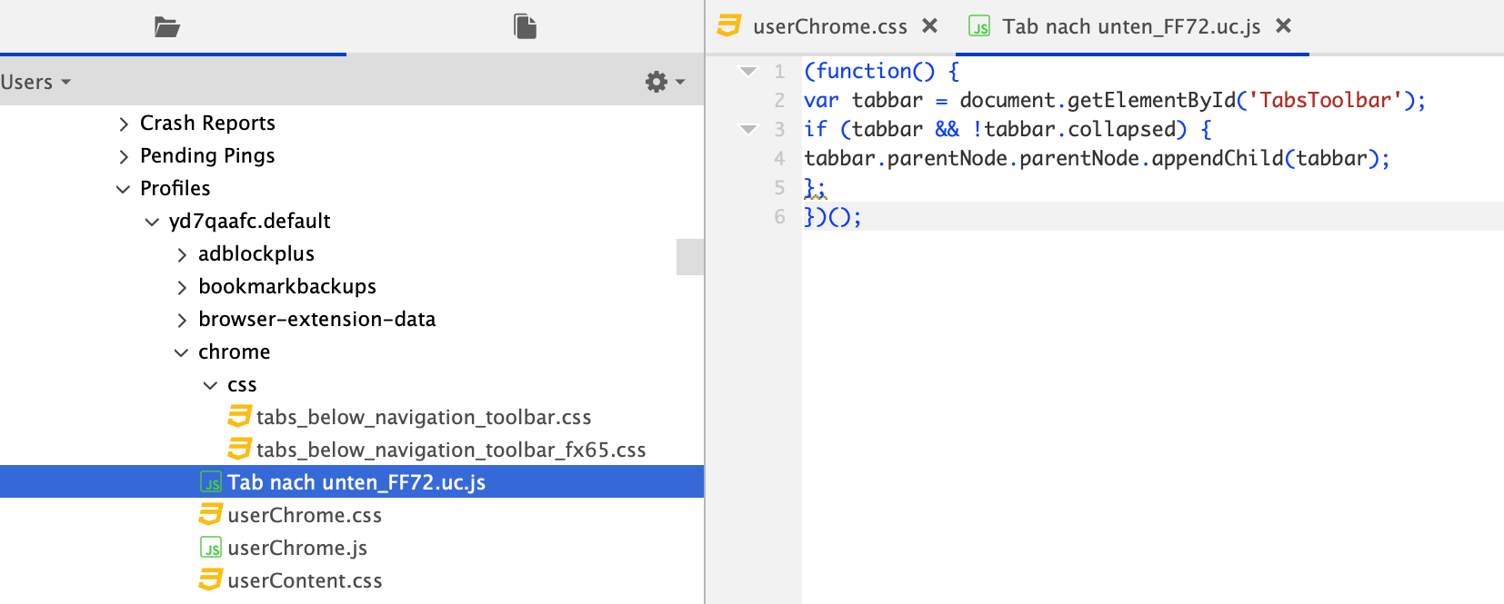

  • Stuffel
    Bin zur Zeit mit einer Übersetzung beschäftigt.
    Mein Script oben, genau in den Ordner auf Deinem Bild packen.
    Nenne es einfach tabsunten.uc.js
    Nach dem Speichern Firefox neu starten und den Scriptcache löschen lassen.
    Hoffe es funktioniert.

  • Ja ist falsch.
    Gehört nicht in den CSS Ordner da kein CSS Code.
    Ich hatte oben ja geschrieben als tabsunten.uc.js
    im chrome Ordner speichern.
    Das ist eine JavaScript Datei.

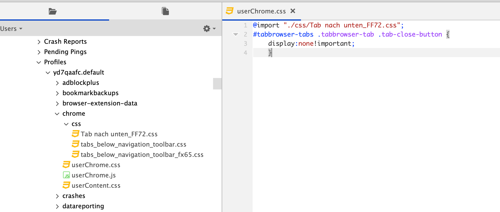

  • @ 2002Andreas Endor, habe es hinbekommen. Habe es wie in dem andere Thread beschrieben gemacht, habe den Code in die Datei userChrome.css eingetragen. Vorher habe ich alle Einträge die da drin waren entfernt. Jetzt ist die Tab-Leiste wieder unter der Lesezeichen-Symbolleiste. Danke für eure Hilfe.
