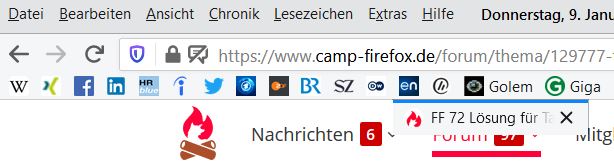

FF 72 Lösung für Tableiste unter LZ-Symbolleiste gesucht

  • 2002Andreas Ja, eben noch einmal und alles andere aus der css gelöscht. Nach wie vor überschreibt die Tab-Leiste dann die Lesezeichen-Symbolleiste. Schon seltsam

  • Hat einen Moment gedauert, da ich mich auf -32px annähern musste. Jetzt habe ich nur das Problem, dass nur der jeweilige Tab sichtbar ist, die Tabzeile jedoch unsichtbar!

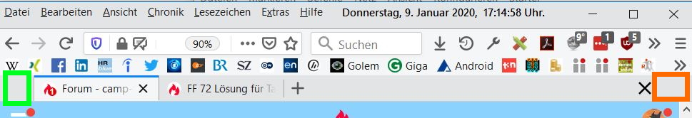

  • So ihr beiden Spezialisten. Jetzt gibt es nur zwei kleinere Schönheitsprobleme mit euren beiden Lösungen, die ich euch nur zeigen will, sie müssen nicht gelöst werden.
    - Rechts (orange markiert) verschiebt sich das Tab-Schließen-Kreuz (AddOn Close Current Tab, für mich zweckmässig wenn ich mehrere Tabs hintereinander schließen will) durch einen Leerraum nach links.
    - Wird der FF verkleinert, taucht links (grün markiert) ein Leerraum auf.

  • Das kommt von einem Addon, welches eben dieses Kreuz zusätzlich in der Tabzeile ganz rechts plaziert. Nennt sich "Close current tab". Ist für mich sehr hilfreich, wenn man einige, aber eben nicht alle offenen Tabs schließen möchte, da die Maus an der selben Stelle bleibt. Das Addon hat allerdings meine diversen vorherigen Versuche nicht beeinflußt, da ich die css-Probleme auch mit deaktiviertem Addon getestet hatte.
