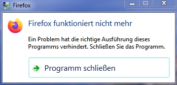

    ich habe die Diskussion gelesen und muss mich da einmal ranhängen mit demselben Problem:
    Ich habe Firefox 71.0 auf drei Rechnern, alle mit Windows7, Avira und Comodo Firewall installiert durch die Updatefunktion.
    Auf allen drei Rechnern kam nach der Installation statt des Browsers ein Fenster mit der Meldung
    "Firefox funktioniert nicht mehr. Ein Problem hat die Ausführung von Firefox verhindert."
    Habe Firefox dann deinstalliert, neu installiert, hat nicht geklappt. Neuinstallation mit deaktivierter Firewall / Defense. Keine Wirkung. Habe dann Firefox 56 drauf gespielt und geupdated bis 7.0xxx. Alles lief wieder. Update nach 71.0->nichts geht mehr.
    Beim ersten Rechner habe ich dann alle Proflie gelöscht und per Regedit die gesamte Registry nach Mozilla durchsucht und alles mit "Mozilla" gelöscht. Firefox 71.0 installiert. Alles lief. Auch mit Avira und Comodo, alles aktiv.
    Bei den zwei anderen Rechnern hatte das nicht funktioniert. Immer die alte Meldung. Woran kann das liegen?

  • Deaktivieren reicht nicht, du musst für einen ordentlichen Test Comodo... äh Comodo, da war was.
    https://bugzilla.mozilla.org/show_bug.cgi?id=1590430#c17
    https://techdows.com/2019/12/fix-fi…ter-update.html
    siehe auch
    schau mal ob eine datei C:\Windows\system32\IseGuard64.dll vorhanden ist (ein überbleibsel einer alten comodo installation) und falls ja, versuche diese zu löschen...
    Comodo ist die Ursache, da hilft nur deinstallieren.

    Auf dem ersten Rechner, auf dem 71.0 inzwischen läuft ist eine sehr alte Comodo Firewall, die Datei IseGuard64.dll ist hier nicht vorhanden, und 71.0 läuft (wenn auch erst nach den oben beschriebenen Löschungen).
    Die beiden anderen Rechner haben neuere Comodo-Firewalls. Ich habe diese Rechner nur nicht hier vor Ort und muss sie erst prüfen. Wenn ich es weiss, schicke ich nochmal eine Info rum.
    Danke für die Tipps,
    pearson
    ich bin jetzt einen Schritt weiter: Auf keinem der drei Rechner, auf denen Firefox 71.0 nicht mehr startet, ist die Datei IseGuard64.dll vorhanden. Auf einem der Rechner konnte ich nach Löschen der Profile und aller Registry-Einträge mit "Mozilla" den 71.0 zum laufen bringen. Habe heute dann das Update auf 72.0 versucht. Jetzt dasselbe Ergebnis: 72.0 startet nicht. Gleiche Meldung wie vorher.
    Habe dann versucht, den 71.0 wieder drauf zu machen, der läuft aber auch nicht mehr. Bin jetzt mit Firefox 56.0 unterwegs. Ist es möglich, irgendwo noch einen Installationsdatei von 70.0 zu bekommen? Das war die letzte Version die problemlos lief.
    Die genannte DLL ist von neueren Comodo-Versionen, ich mein, eine veraltete Sicherheitssoftware tut sich niemand freiwillig an, es kann trotzdem zu Fehlverhalten führen, gerade weil es veraltet ist.

    Comodo deinstallieren ist keine Option. Eine Firewall ist notwendig, die vorhandene tut was sie soll und war bisher auch kein Problem. Der Aufwand für eine Neuinstallation ist zu groß. Auf einem der beiden anderen Rechnern ist eine aktuelle Comodo Firewall, ebenfalls ohne die IseGuard64.dll, und weder 71.0 noch 72.0 laufen. Die Aktualität kann es also auch nicht sein.
    Irgendetwas scheint ab 71 wesentlich anders zu sein. Kann man denn noch irgendwo die 70.0 herbekommen?
