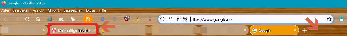

  • GermanFreme82 Lösch' den Code wieder aus der "userChrome.css" !
    Ich weiß nicht weiter, warte auf 2002Andreas eventuell weiß er Rat.
    Okay mach ich dann sind dei TABs erstmal wieder da oben, aber es ist erstmal nur im virtuellen Windows defekt udn hier mache ich mit FF137 erstmal weiter.
    ... so gelöscht !
    Ich hoffe auch das 2002Andreas helfen kann sieht nämlich echt besch### so aus hehehe udn mein Design ist nur halb und halb drinnen.

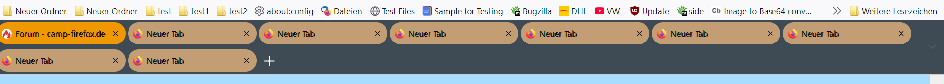

  • So die aktuelle Version des Scriptes auf Deutsch ist jetzt verfügbar:
    userChrome.js/Multirowtabs/Firefox 138/MultiRowTabLiteforFx.uc.js at master · Endor8/userChrome.js

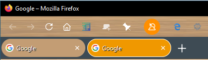

    Ändere in Zeile 35 bei TabBar_Position die 0 auf 1, starte Firefox neu mit Cache leeren
    dann müsste die Tableiste wieder unten sein.

    Okay das werde ich ein wenig später versuchen.
    Was das DEsign betrifft so denke ich man könnte es findne in dem script aber ich weiß nur nicht wo ehheheh

    Jetzt ist die leiste wieder unten aber es fehlt das DEsign.

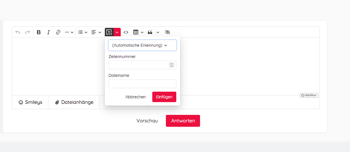

  • Ich möchte CODe hier posten wie geht das möchte nicht immer alles umwandeln udn kopieren udn so das ist umständlich Ich möchte gerne den CODE reinstellen wie ander eauch hier im Forum
    userChrome.css
    Spoiler anzeigen

    Nimm dieses Skript, ich habe für Dich Zeile 35 umgestellt.
    Die Tab-Leiste sollte damit unter der Symbolleiste sein.
    MultiRowTabLiteforFx.uc.js.zip
    Danke das geht auch Leiste ist nun wieder unten. Vielen Dank !!!

  • Wo finde ich denn jetzt die Einstellungen für
    Auf die Schnelle eine kompl. neue userChrome.css Datei:
    Ab Zeile 139 ist nur für die Tabs.
    Wow das sieht richtig cool aus vielen DANK !!
    Jetzt muss ich irgendwie noch finden, wo der Abstand der TAB ist nach oben und unten und die Breite kleiner machen 😅 Hast du da einen TIpp wo ich das finden kann udn der Hintergrudn auch braun warte ich zeige ...
    kein Hoover Effekt da ist was blau irgendwie wenn ich auf einen TAB zeige udn mal rot.
    <===== das ist mein Originla von FF137
    hellbruan = C39D74
    und der Hintergrund ist auch das gleiche Holzdesign

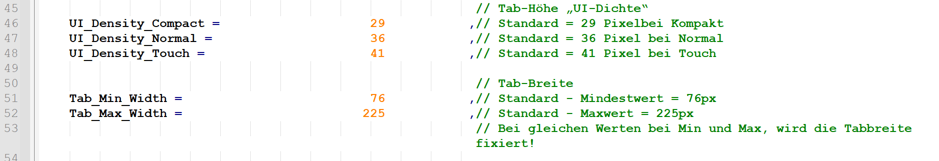

  • Wo finde ich die Werte im alten Script damit ich die übernehmen kann sonst muss ich raten
    170px lang und 35px hoch gefunden
    Tab_Close_Button = 2
    blue <= entfernt
    red <= entfernt
    Jetzt bruahc ich nur noch den Abstand der TAB der soll 0 sein oben und unten 0 un zueinender bitte 5px.
    So ==>

    Also nochmal ich versuche s mal anders zu erklären.
    Ich möchte das der Abstand der TABs zueinander rund 5px ist.
    Ich möchte gerne, das über den TABs kein freier Raum ist
    Ich möhte das unter jedem TAB kein freier Raum ist
    Das wäre der Anfang weitere Dinge sage ich erstmal nicht um nicht wieder zu veriwrren hehehehe
    aktuell ist es so in "MultiRowTabLiteforFx.uc"
    <========== soll so aussehen am Ende
    <============== sieht aktuell leider so aus
    ich bin ein TAB falsch Design
    0% Abstand über dem TAB und 0% Abstand unter dem TAB bitte bitte

  • Verdammt!
    Du weißt doch, wie man Code eingibt!!
    Dann mach das auch so und nicht immer mit irgendwelchen Krücken, die Dir irgendwie einfallen:!:
    Warum hast Du im Code oben 667 Zeilen
    und in dem bescheuerten Bildchen steht return "none"; in Zeile 745?
    Ich komme mir irgendwie verschaukelt vor:!::cursing:
