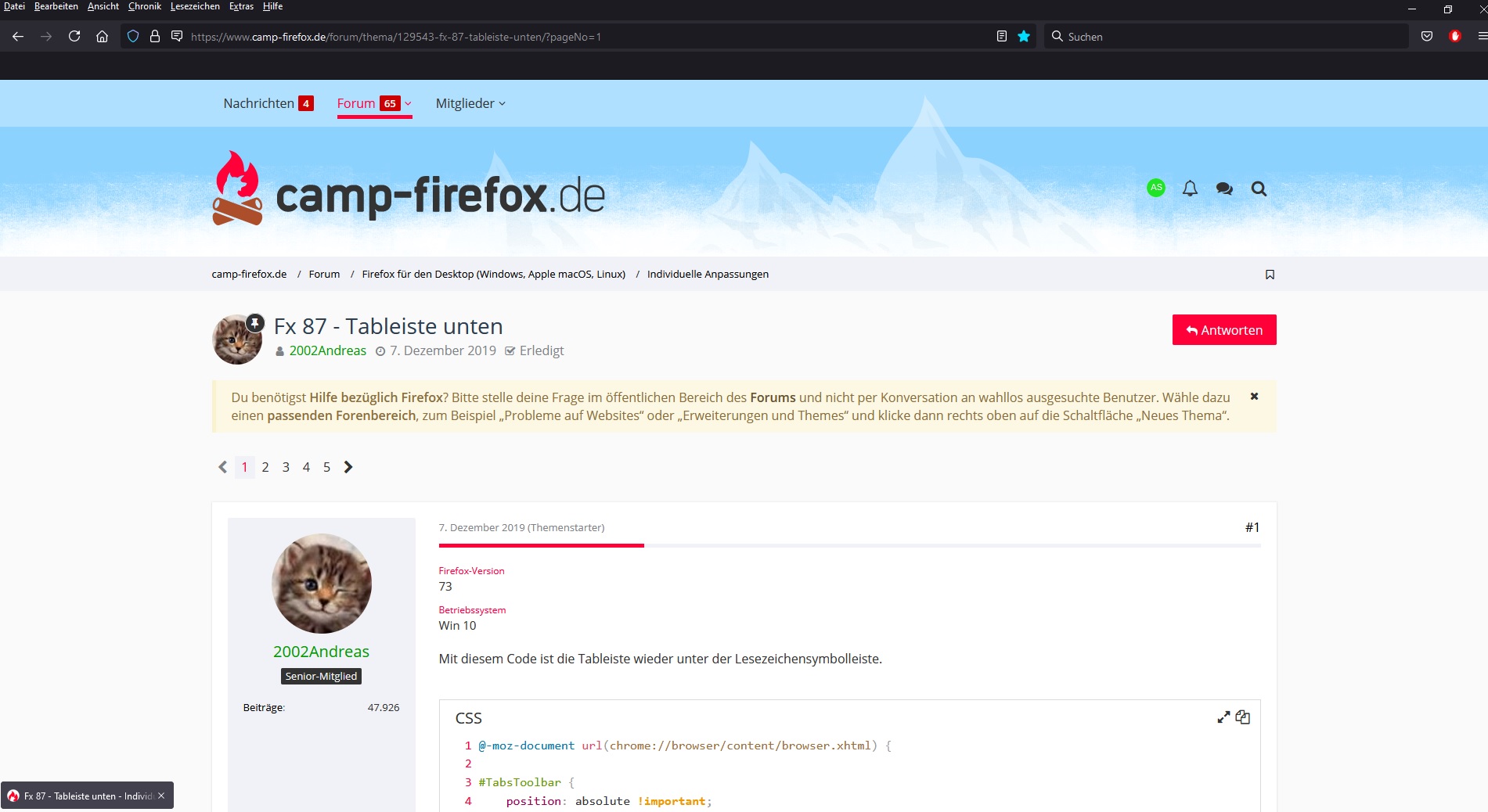

    Im Anhang mein Bildschirm, wo ich gerade den Bildschirm von 2002Andreas öffnete. So ähnlich möchte ich es auch haben.

    Danke für die rasche Hilfe in diesem Forum! Einfach Klasse! Habe inzwischen die Version 85.00 (64 Bit) herunter geladen. Mit dem Tipp von Roadrunner habe ich die Menüleiste wieder ganz oben links eingefügt und die geöffneten Seiten sind inzwischen auch wieder oben, ohne dass ich was machte. Ich hänge Euch eine Bildschirm-Ansicht an, da könnt ihr die jetztige Aufteilung mit der vorigen Ansicht vergleichen. Nochmals danke für die Hilfe!

    bin neu in der "Szene" . Ich habe seit dem neuesten Update der BetaVersion 89.0b6 das auf dem Bild vorliegende Problem. Ich hab in dem Code von 2002Andreas ein wenig rumprobiert. Sobald ich die Zeile "position: absolute !important;" rausnehme, haben die Tabs zwar wieder ihr "Standardaussehen", jedoch sind diese leider nicht unter den Lesezeichen. Hat dazu jemand eine Lösung?
    Danke!
